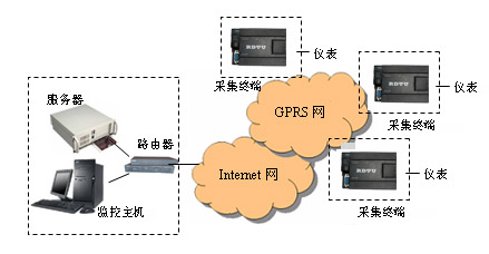

系统组成
  由GPRS远程终端、GPRS运行网、系统管理主机、数据服务器、内部网络和查询工作站组成,该系统是把计算机技术、通信技术、现场数据采集和计量技术相结合的一个系统,它把热网系统中非常重要的蒸汽计量数据进行了有效的管理,同时也大大提高了管网运行的安全性和可靠性。

  1 系统容量:1:250(可扩充);
  2 通信方式:无线专网或GSM、GPRS、USSD等公网
  也可采用有线方式(RS232,RS485方式)
  3 系统结构:一点对多点的星形结构;
