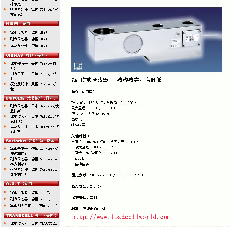

传感器额定输出
传感器在用Emax加载后,对应输入电压下的输出信号的变化一般采用mV/V 表示。这里给出德国HBM称重传感器的相关数据,大家可对照进行理解:

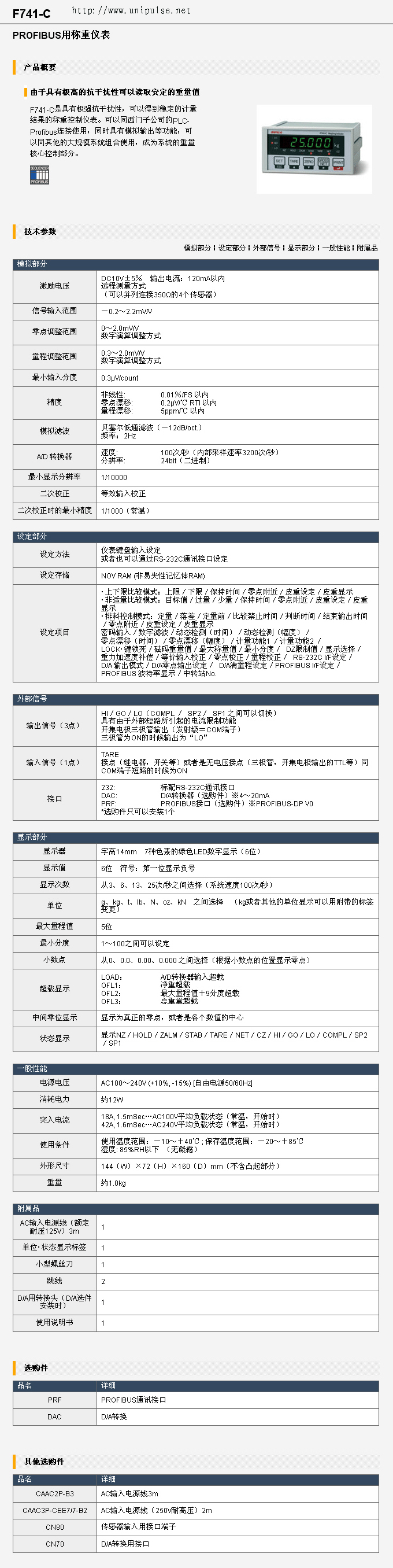

这里给出日本尤尼帕斯unipulse的F741-C的相关数据,大家可对照这些数据进一步了解上面介绍的称重仪表选型数据:
