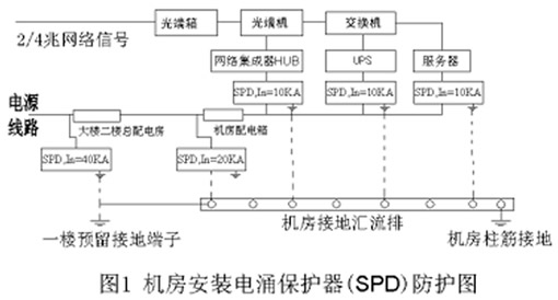

  计算机机房电源系统采取三级精细保护措施。在二楼总配电房处并联安装一套通流量为40KA的三相电源浪涌过压保护器作第一级保护。在机房配电箱处并联一套通流量为20KA的单相电源浪涌过压保护器作第二级保护。在UPS前端、服务器、光端机设备前端各串联安装一套插座式通流量为10KA电源浪涌过压保护器作第三级保护,以上详见图1。
  机房通信网络线采用光纤传输引入,因光纤传输不具备引雷条件,导绝了网络引入前端部分不存在感应雷电波入侵,所以光纤前端不用加装浪涌保护器保护。根据实际情况,考虑到机房内局域网引至各办公室的计算机终端网络部分受雷击机率比较小,若在网络部分串接网络浪涌保护器,因插入损耗可能会对网络的传输造成一定的衰减,要测试相关匹配问题,且根据实际经济稳许情况,现时暂不考虑在网络部分加装相应的网络浪涌保护器。
  在电话线路引入的集线箱端处安装一级电话浪涌保护器保护。
  SPD接地线应就近入地,连接导线应平直,其长度不宜超过0.5米。主地线采用16mm2多股铜缆线,其他接地线要求采用不小于6 mm2多股铜缆线。
