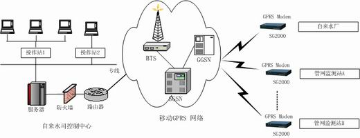

由于GSM短信遥控模块通信是基于IP地址的数据分组通信网络,监控中心计算机主机配置固定的IP地址,各个端站的GSM短信遥控模块模块和该主机进行通信。
(一)系统组成
1、管网监控点:
管网监控点:各监控点通过数据采集模块采集如压力、流量等数据,,通过RS232接口与GSM短信遥控模块透明数据传输终端相连,通过GSM短信遥控模块透明数据传输终端内置嵌入式处理器对数据进行处理、协议封装后发送到GSM网络。
2、监控中心:
服务器申请配置固定IP地址,采用省移动通信公司提供的DDN专线,与GSM短信遥控模块网络相连。由于DDN专线可提供较高的带宽,当管网监控点数量增加,中心不用扩容即可满足需求。
监控中心RADIUS服务器接受到GSM短信遥控模块网络传来的数据后先进行AAA认证,后传送到监控中心计算机主机,通过系统软件对数据进行还原显示,并进行数据处理。
3、GSM短信遥控模块/GSM移动数据传输网络:
现场监控点采集的数据经GSM网络空中接口功能模块同时对数据进行解码处理,转换成在公网数据传送的格式,通过中国移动的GSM短信遥控模块无线数据网络进行传输,最终传送到监控中心IP地址。
(二)系统方案
    各监控点使用GSM短信遥控模块透明数据传输终端,通过移动的GSM短信遥控模块网络与监控中心相连。
各污染源数据采集点使用移动通信公司统一的STK卡,同时监控中心对各点进行登记,保存相关资料以便识别和维护处理。各信息采集点运行监控系统软件,支持24小时实时在线,实现信息采集点24小时传送采集的信息数据。
