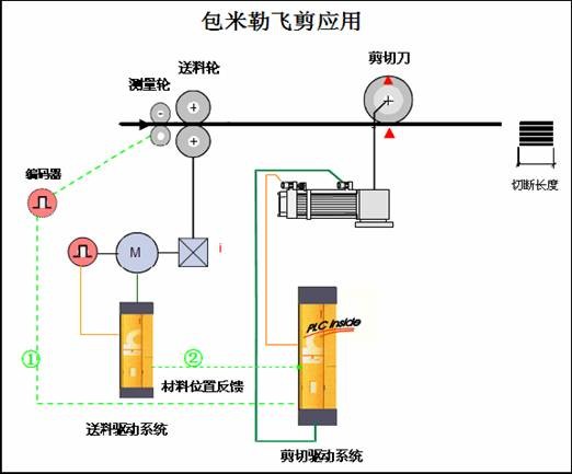

图1 包米勒飞剪应用系统机构
图1 为包米勒飞剪应用的系统构成。其送料单元由送料驱动系统控制,负责平稳无打滑的送料;剪切单元由剪切伺服系统控制,它根据设定的切断长度和送料的速度,驱动剪切刀对钢筋进行定长剪切。伺服系统控制参数如切断长度、送料速度等由人机界面输入;材料的速度和位置由编码器反馈到剪切驱动系统。编码器信号来源分为被动式和主动式:
􀁺 被动式:由安装在测量轮上的编码器反馈材料速度和位置;
优点是测量轮由材料带动旋转,检测值为材料的实际速度和位置;缺点是信号波动较大。
􀁺 主动式:由送料电机编码器反馈材料速度和位置;
优点是信号平稳,波动小;缺点是当材料与送料轮之间打滑时送料电机编码器反馈信号不能准确反应材料实际速度和位置。

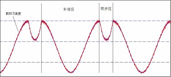

当未设置同步区附加曲线时,剪切刀的默认运动方式为旋切,剪切刀在同步运动时剪切刀转速和送料速度一致,在中料切断时的曲线实测如下:
图2 旋切运动曲线

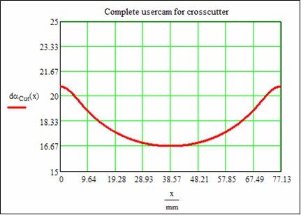

为了让剪切刀实现平滑的加减速运动,在同步区的0°~10°、70°~80°各附加一段过渡曲线,以使速度平滑过渡,减小机械冲击,附加过渡曲线后的同步区剪切刀速度曲线如下:
图4 同步区运动曲线

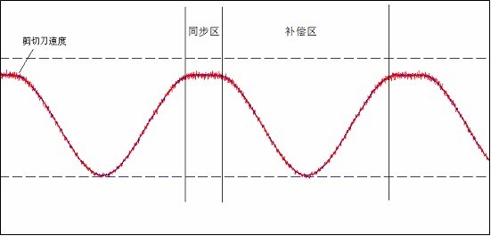

添加同步区曲线后,在中料剪切时完整的剪切刀速度曲线实测如图5 所示,该运动曲线能完全满足飞剪运动控制需求,且机械冲击小,控制精度高。
图5 飞剪运动曲线
