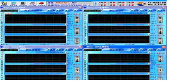

2.1 软件实现
配网自动化高级功能软件选用组态软件
   1)运行监视.要求有变电站电气主接线图与相关的模拟量、开关量信息的动态显示.
  2)事故记录与报警.工程实例要求当变压器 0.4kV侧的电压、电流出现欠电压与过电流且超过一定时计算机报警,并将故障数据记录下来.
  3)报表打印.
  4)备用柴油发电机组定期启动的提示与记录.
  5)预留远程监控接口,要求系统便于扩展升级.
