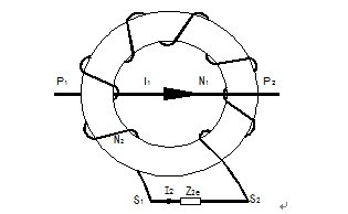

1  工作原理
低压电流互感器的工作原理如图1所示,电流互感器的一次绕组串联在被测线路中,I1为线路电流即电流互感器的一次电流,N1为电流互感器的一次匝数,I2电流互感器二次电流(通常为5A、1A),N2为电流互感器的二次匝数,Z2e为二次回路设备及连接导线阻抗。当一次电流从电流互感器P1端流进,P2端出,在二次Z2e接通的情况下,由电磁感应原理,电流互感器二次绕组有电流I2从S1流过,经Z2e至S2,形成闭合回路。由此可得电流在理想状态下I1×N1=I2×N2,所以有I1/I2=N1/N2=K,K为电流互感器的变比。
图1 低压电流互感器的工作原理
