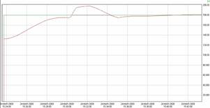

  在包装机械未包装工作之前温度控制稳定后,模头单元没有任何负载,输出功率相对稳定;当包装机械开始包装工作,由于模头单元的负载发生变化,由于传统的温度控制采用PID控制方式,在PID调节过程中引起温度下冲,造成包装产品不合格。包装机械开始包装过程中其温度波动曲线如图3所示。
  图3包装机械开始包装过程中其温度波动曲线
  在包装机械正常包装工作过程中温度控制稳定后,模头单元负载相对稳定,加热装置输出功率相对稳定;当包装机械停止包装工作,由于模头单元的没有了负载,由于传统的温度控制采用PID控制方式,在PID调节过程中引起温度上冲,造成包装产品不合格。包装机械正常包装工作过程停止包装其温度波动曲线如图4所示。
图4包装机械正常包装工作过程停止包装其温度波动曲线
