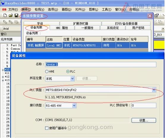

LC与HMI通讯不上主要是有3点原因:
1,PLC的类型你选对没有,S7200就是S7200,S7300直接连接的话就要用S7300MPI,还有就是所有的PLC只要是支持MODBUS的协议的基本都是可以跟WEINVIEW的HMI连接的,这个时候你的PLC类型就选择MODBUS RTU。详细的你可以看一下EB8000的PLC连接手册。

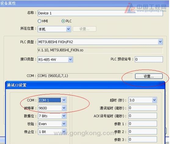

2,通讯的参数设置一定要一致,波特率啊,校验,停止位。。。。等等PLC要跟HMI一致,如下图,这就是HMI设置参数的位子
3,就是通讯线的阵脚定义了,你用什么PLC,RS232还是RS485,在EB8000的使用手册里面都有,不知道的话,可以打4008880872问一下。
那么怎么样去判断到底是硬件还是软件设置有问题了?
用在线模拟,首先你先把PLC直接跟电脑连接在一起,用PLC的软件跟PLC通讯上,软件关掉PLC的软件,运行你将要下载到HMI里面的图片,保存,编译,在线模拟,如果PLC跟电脑连接上了,那就是第3点通讯线有问题,换根线就OK了
如果在线模拟通讯不上,那证明你的通讯参数没有设置好,上面就是HMI设置通讯参数的位子,可以依次来设置。
