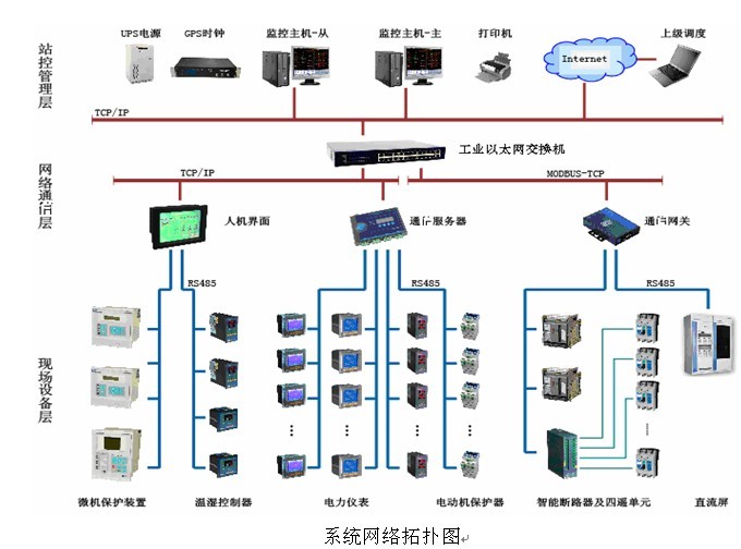

上图为Acrel-2000电力监控系统网络拓扑图,企业EMS主要有以下几个可以独立运行的子系统(SubSystem)组成:
