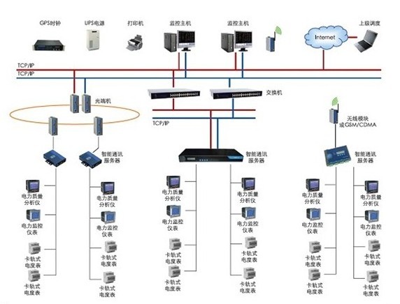

2.3 Acrel-3000能源管理系统网络拓扑图
      通过上层以太网,网络中的任何具有权限的监控站均可与Acrel-3000监控总站连接并且交换信息和传递控制命令。
Acrel-3000变电站监控中心是数据和信息的加工处理中心,所有信息均保存在系统数据库中,数据库中的数据保存时间依据硬盘的大小而定。
      Acrel-3000变电站监控中心主机与系统前端机的通信接口符合RS485规约,网线长度小于1200米。若长度超过1200米需要引入调制解调器或安装中继装置。前端机安装于现场。
前端机对配电网的中压和低压部分众多的开关状态和各种电参量数,根据回路地址进行实时扫描和交换信息,所获得的信息发往系统监控主机。
      前端机就是一个信息的搜集和中转站,同时完成并实现对各种不同的通信协议进行转换的功能。用户能在前端机的界面上对各回路实施控制和参数设置。

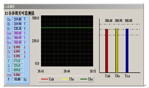

     软件界面
     数据采集
    可采集和处理电力系统常用的各种遥测量、遥信量、脉冲量等。如:遥测量:电压、电流、有功、无功等;遥信量:开关状态、刀闸位置、保护动作信号、事故跳闸总信号、预告信号等;脉冲量:电度量、周波、时间量、设备参数、保护定值等;非电量:温度、压力、湿度、火灾报警、防盗报警等。

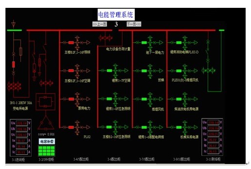

        主界面显示
    可根据现场的设备安装情况及布局将其用图形界面形象的表示出来,图为低压系统的配电图。

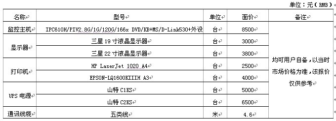

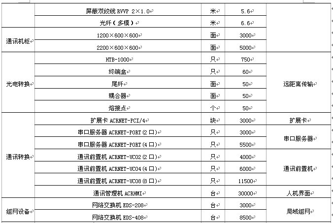

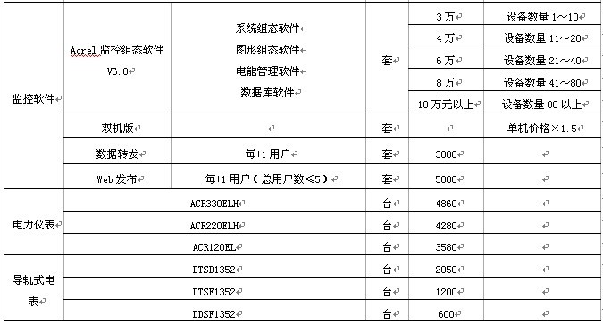

4  系统报价
     注:电力仪表和导轨式安装电表可按上述报价的70%优惠供应。
