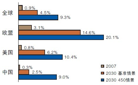

2)风能发电量将占总供电量的一大部分
总供电量中风能发电量份额增长,尤其在欧洲
    国际能源机构(IEA)在其基准情景中预期,假定能源政策不发生重大变化,则风能在全球发电总量中所占的比重将从2007年的0.9%上升到2020年的3.7%,到2030年则会达到4.5%。根据其450情景假定各国积极配合控制温室气体排放量,则风能所占比重到2020年将提高到5.1%,到2030年将达到9.3%。而欧洲风能所占比重将比世界平均值高出很多。IEA在其基准情景中预计,到2030年风能比例将提高到14.6%,而在其450情境中则预计欧盟范围内的风能比重将升至20.1%。而且丹麦和西班牙的比重可能还高于此比例。

    体排放量,则风能所占比重到2020年将提高到5.1%,到2030年将达到9.3%。而欧洲风能所占比重将比世界平均值高出很多。IEA在其基准情景中预计,到2030年风能比例将提高到14.6%,而在其450情境中则预计欧盟范围内的风能比重将升至20.1%。而且丹麦和西班牙的比重可能还高于此比例。准确的发电量预测以及满足并网规范要求重要将日益突显随着风力发电量在总发电量中所占份额越来越高,将要求进行准确的发电量预测以使系统营运商能够有效规划其它发电资源的操作。这一要求在风能装机容量份额达到5% 时会变得更加重要,而份额达到10%时则会变得不可或缺。当风能份额日益增大时,满足并网规范要求的重要性也日益凸显。关键领域包括:
