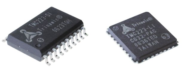

TMC223是一款集成了 步进电机微步控制、驱动、RAM、OTP存储器以及该公司的专利技术StallGuard功能与一起的高性能芯片。RAM或OTP存储器用来存储电机参数和一些配置参数。TMC223自身带有最大16倍的细分,驱动电流可达0.8A,通过2根线的串行接口与微控制器通讯,只需要一个廉价的微控制器和TMC223就可以组成一个完整的单轴步进电机控制驱动系统。TMC223主要部分的性能如下:

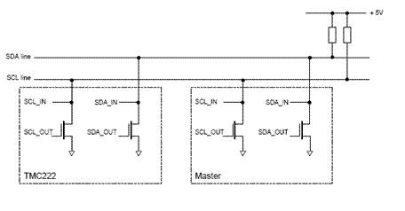

内部集成了两个双H桥功率管可以直接驱动2相步进电机,驱动电流可以达到0.8A,PWM用来控制流入电机线圈的电流,外部的电流输出感应电阻和内部的参考的值形成电流校正的闭环,通过输出电流比较电路,PWM产生信号来驱动功率管。TMC223通过2线具有双向串行数据接口与微控制器通讯,运动指令通过有微控制器经过串行总线送至TMC223主控制区,而一些诊断信息也可以经过TMC223传送至微控制器,在同一总线上可以最多连接32个节点,从地址可以通过OTP存储器或外部的接口来定义。

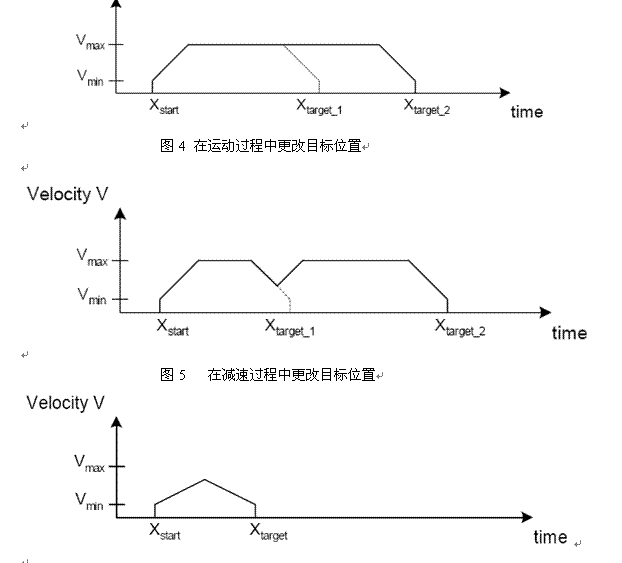

图7  在运动过程中反方向更改目标位置
电机以线形经过零点,在经过零点时电机的力矩波动非常小。
在运动过程中更改目标位置,TMC223有着和其它控制器不同的功能,这种更改电机是及时响应的,其它的控制器的控制方法是要在第一个目标位置到达后才执行更改后的目标位置,并非及时地响应。

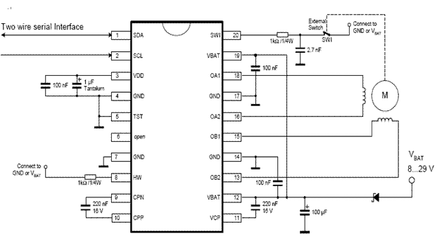

图8    TMC223典型的应用
整个系统的电路非常简单,采用任何具有IIC通讯的微处理器结合TMC223芯片便构成单轴步进电机控制驱动系统,整个系统只需要2个主要的芯片即可,其中所有的运动功能包括波形发生器,脉冲发生器;驱动功能包括PWM,功率驱动等主要功能均由TMC223来实现,外部直接连接两相步进电机,而微处理器负责通讯以及向TMC223发送指令,和传统的方式相比大大减轻的微处理器的负担,可以将其解放出来做更高层次的开发如I/O控制等。
整套系统外围电路非常简单,抗干扰能力强,可靠性高,减少系统的成本。由于整个系统只需要2个芯片所以可把体积做得很小,可用在空间有限的场合,如安防上的云台以及仪器仪表,汽车电子等众多领域。
