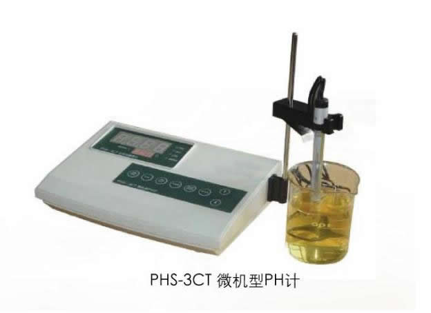

什么是pH计的一点校准?
任何一种pH计都必须经过pH标准溶液的校准后才可测量样品的pH值,对于测量精度在0.1pH以下的样品,可以采用一点校准方法调整仪器,一般选用pH6.86或pH7.00标准缓冲液。有些仪器本身精度只0.2pH或0.1pH,因此仪器只设有一个“定位”调节旋钮。具体操作步骤如下:
⑴测量标准缓冲液温度,查表确定该温度下的pHs值,将温度补偿旋钮调节到该温度下。
⑵用纯水冲洗电极并甩干。
⑶将电极浸入缓冲溶液晃动后静止放置,待读数稳定后,调节定位旋钮使仪器显示该标准溶液的pHs值。
⑷取出电极冲洗并甩干。
⑸测量样品温度,并将pH计温度补偿旋钮调节至该温度值。
⑹将电极浸入样品溶液,晃动后静止放置,显示稳定后读数。
什么是pH计的二点校准?
对于精密级的pH计,除了设有“定位”和“温度补偿”调节外,还设有电极“斜率”调节,它就需要用二种标准缓冲液进行校准。一般先以pH6.86或pH7.00进行“定位”校准,然后根据测试溶液的酸碱情况,选用pH4.00(酸性)或pH9.18和pH10.01(碱性)缓冲溶液进行“斜率”校正。具体操作步骤为:
⑴电极洗净并甩干,浸入pH6.86或pH7.00标准溶液中,仪器温度补偿旋钮置于溶液温度处。待示值稳定后,调节定位旋钮使仪器示值为标准溶液的pHs值。
⑵取出电极洗净甩干,浸入第二种标准溶液中。待示值稳定后,调节仪器斜率旋钮,使仪器示值为第二种标准溶液的pHs值。
⑶取出电极洗净并甩干,再浸入pH6.86或pH7.00缓冲溶液中。如果误差超过0.02pH,则重复第(1)、(2)步骤,直至在二种标准溶液中不需要调节旋钮都能显示正确的pHs值。
⑷取出电极并甩干,将pH温度补偿旋钮调节至样品溶液温度,将电极浸入样品溶液,晃动后静止放置,显示稳定后读数。
什么是pH计的自动校准?
pH计自动校准,只能应用于微机型或电脑芯片型pH计。这类pH计已将各种缓冲溶液数据和操作程序输入芯片,所以无需查看缓冲溶液的pHs值。如果带有温度传感器,也无需调节温度数值,只需根据样品溶液的测试精度选择进行一点校准、二点校准或三点校准(按CAL键一次、二次或三次),仪器会自动显示校准结束符号。三点校准是此类pH计的特点。它分别校正pH7.00(或pH6.86)、pH4.00或pH10.01(或pH9.18)三点,在整个pH范围内测试更加准确。在使用此类仪器时,一定要查看清楚该pH计内置确定的三种pH缓冲溶液的具体种类,例如是pH6.86还是pH7.00,是pH9.18还是pH10.01,并选用正确的缓冲溶液。有些电脑型pH计可自行设置pH缓冲液,则事先必须设定正确,否则电脑无法识别二种相近的缓冲溶液,校准会发生错误。电脑型pH计将使校准更加方便。
如何确定pH计标定校准的次数?
pH计标定校准的次数取决于试样、电极性能及对测量精确度要求。高精度测量(≤±0.03pH),应及时标定。一般精度测量(≤±0.1pH),经一次校准后可连续使用一周或更长时间。另外,可先测试与被测溶液较接近的标准缓冲液,根据误差大小确定是否需要重新校准。在下列情况时,仪器必须重新校准:
⑴长期未用的电极和新换的电极。
⑵测量浓酸(pH<2)以后,或测量浓碱(pH>12)以后。
⑶测量含有氟化物的溶液和较浓的有机溶液以后。
⑷被测溶液温度与标定时温度相差过大时。
