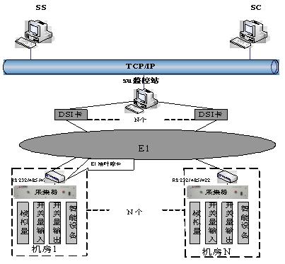

二  现有监控系统的状况
   本地网监控系统主要的传输方式为DDN、Mo dem、ISDN和2 Mbit/s专线等,都为点对点传输。考虑到接入网中DDN和2 Mbit/s专线资源有限,Modem和ISDN传输方式的实时监控性能不稳定,若使用点对点传输,中心设备太多,运行维护成本过高,因此现今大多数系统都采用2 Mbit/s抽取时隙方式。
现有的监控系统网络状况如图所示:

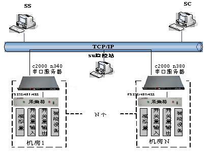

三  基于TCP/IP网络传输的监控系统
 随着宽带网络的发展,在各个接入网点,获得宽带网络资源越来越容易。利用这些宽带网络资源,采用TCP/IP方式,接入网点可以很容易地与监控管理中心及数据库建立起联系,用较低的成本,对接入网点的动力设备、机房环境、安全保卫消防、视频图像等信息实施统一平台下的监控。
基于TCP/IP网络传输方式的系统如图:
    在电信接入网点机房现场,搭建基于TCP/IP的现场通过串口联网服务器统一监控平台,分批逐次对动力设备、机房环境、安全保卫消防、等各系统进行集中监控。可以整合各系统的各种设备、串口和协议,就可以通过串口软件直接进入各接入网点机房实施监控。由于搭建了统一平台,在一次投资之后,只需逐步添加外接串口设备,就可渐进完成动力设备、机房环境、安全保卫消防、各系统的基于TCP/IP网络结构的集中监控。
四  采用2Mbit/s抽取时隙方式和采用TCP/IP网络方式的系统的比较
应用类别
  采用2Mbit/s抽取时隙方式
      采用TCP/IP网络方式
价格成本
时隙卡相比价格较高,而且SU和数据采集器的两端都要加载时隙卡,成本相对较高
串口服务器相比价格较低,在数据采集器端只需加载一个串口服务器就能实现它们之间的通讯
传输速度
传输速度较慢
传输速度较快
调试维护
不能够及时确定故障原因,分不清楚线路及线路两端哪里故障
调试维护简单方便
组网方式
组网方式不灵活
组网方式灵活
五  东方数码产品C2000的性能特点
1. 功能:
C2000可以实现将串口数据传输直接转换成TCP/IP数据传输的功能,将系统内SM端的串口数据打包后轻松放到网络上,再通过TCP/IP网络快速稳定的传送到SU端,传输性能更加快捷稳定。
