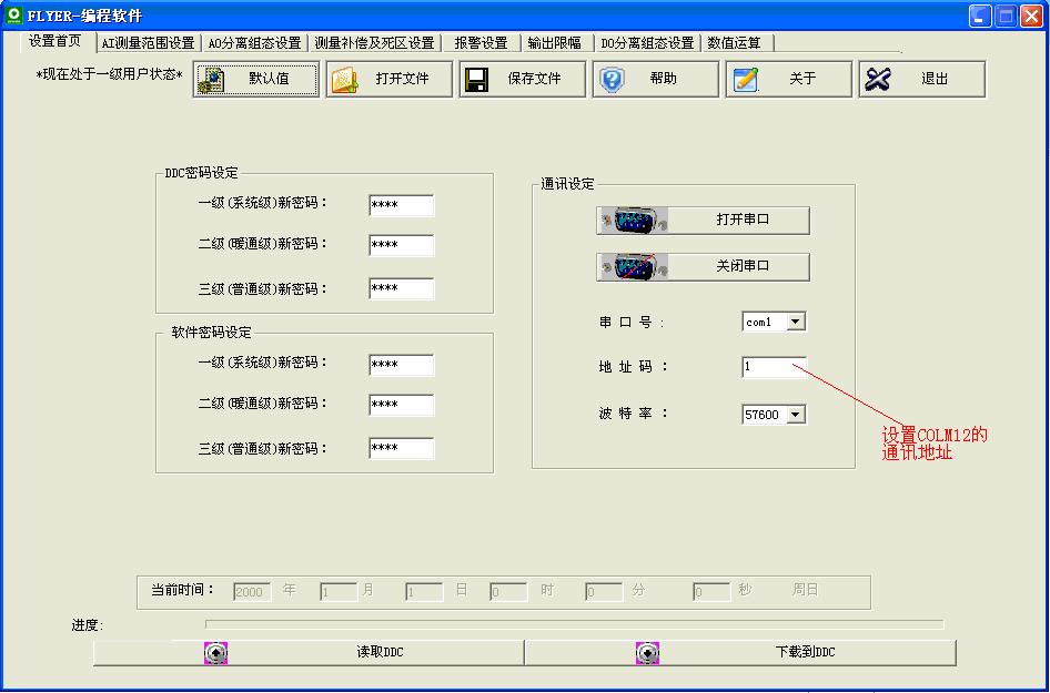

COLM8通讯地址设置

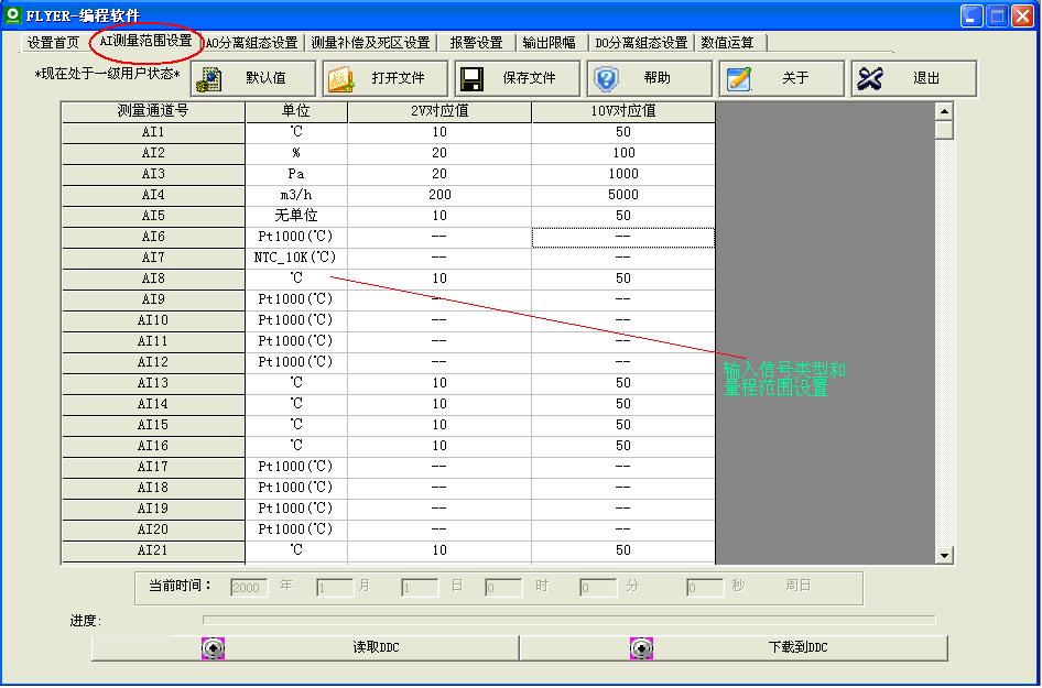

COLM8输入通道类型和量程范围设置

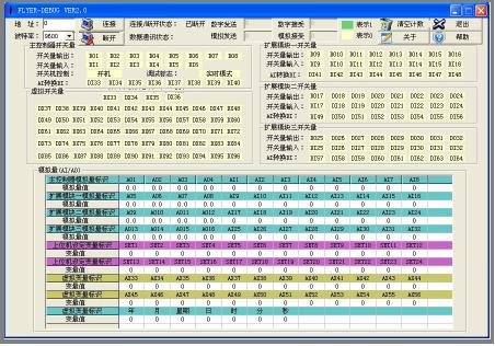

图示:FLYER-DEBUG软件可以在线监测COLM8的输入通道数据
