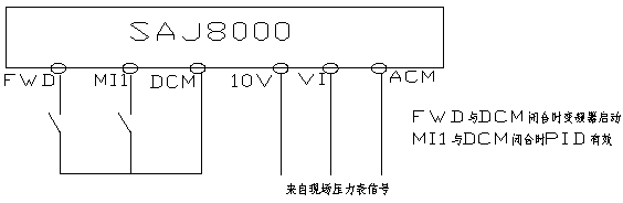

五,三晶变频器PID简易使用范例
(1) 假设反馈通道选择(0-10V),远传压力表的量程范围0-1MPA
(2) 接线
(3)设定的参数如下:
1, F039以实际需要,一般设为外部端子控制,即F039=2,
2, F040=40输出频率由PID输出决定;
F041=50PID启动,即MI1功能选择为PID启动功能;
3, F073=0.1PID输入选择, 0表示PID的设定值来源,由F027设定;1表示PID的反馈值来源,模拟输入VI为来源;
4, F027=50%设定值来源(系统要求压力为0.5MPa)
