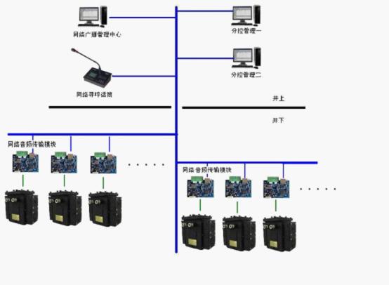

1、井上部分:网络寻呼话筒(NM801-T),以及PC上安装的数字音频广播系统软件。
   网络寻呼话筒可以对井下任意一个终端进行寻呼,或者对井下所有终端进行人工广播和分组组播
2、井下部分:网络音频传输模块(E702T),嵌入式网络音频模块EA1200T。
   网络音频传输模块是一块带有4个定位孔的裸板模块,预留相关RJ45口,line in和line out、speak out、mic等相关接口,可以很方便的嵌入式到客户设备里面去,组成一个成品,整体拿去送检。获得相关认证。嵌入式网络音频模块则是一款带插针的纯嵌入式模块,这款模块,除了拥有E702T相关功能外,拥有更多的IO口,提供相应的二次开发文档和技术支持,可以做出更加有个性化功能的网络音频产品,对于批量使用的客户,更划算!
3、相关软件:音频模块设置管理软件(NAmanager),数字音频广播系统(DAS),对讲软件
    设置软件:是一款免安装软件,直接打开后,可以搜索到所有终端音频产品,然后对其设置相关参数,例如设备名,用户名和密码,IP地址、子网掩码、网关、第一客服、组号、对讲音量、对讲模式等,设置完后,点确认即可保存
DAS软件:可以方便的添加,编辑,删除各种方案,方案可以是广播,组播,单播,最终可以实现在同一时间,不同的地点,播放不同的音乐。
对讲软件:填入终端的IP地址,可以直接呼叫呼叫到终端。然后进行全双工对讲。
4、拓扑结果图:
