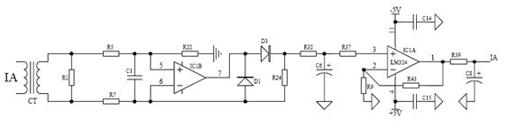

  信号处理单元采用整流放大滤波电路,见图2,该电路能将采样得到的交流信号整流成直流信号,由CPU片内AD进行转换计算。
 图 2
  图中IC1为运算放大器LM324,采用双电源供电,这样可以保证LM324输出电压达到5V充分利用A/D转换提高显示精度。IC1将采样得到的信号进行两级放大处理,提高了信号的采样精度,保证了信号的线性度。

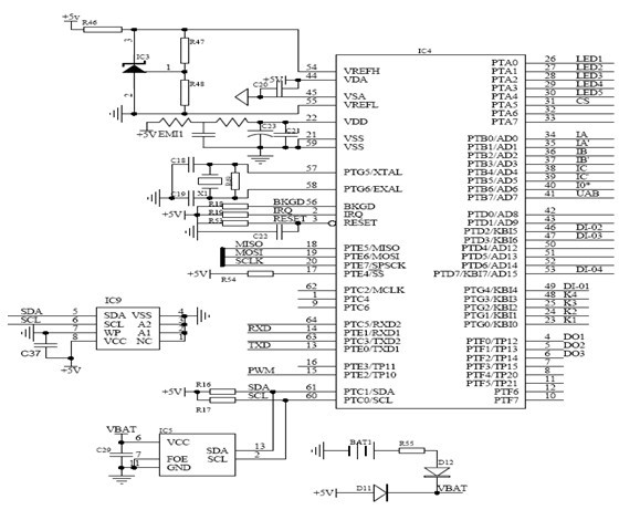

2.2  中央处理单元
  中央处理单元选用MOTOROLA公司的第一款基于高度节能型S08核的器件MC9S08AW32高性能单片机,该单片机片上资源丰富,抗干扰能力突出。内含32K字节用户程序空间,片上集成2K的RAM,支持BDM片上调试功能,片内集成看门狗电路,片上集成8通道10位AD。外部扩展了铁电存储器,用于存储一些重要的参数,即使以后升级程序也不会丢失先前的重要数据。
  CPU对采样信号进行处理计算,根据测量得到的电流、电压值与预先设定的各种保护数值进行对比,由此来判断电动机的运行状态是否正常,是否需要进行保护。中央处理单元电路见图3。

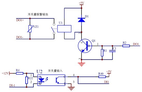

2.5  控制模块
  控制模块主要由开关量输入、输出组成,见图4。开关量输入用于监测外部开关状态,也可根据客户要求用于电动机的起动、停止控制;开关量输出主要用于输出报警信号、脱扣信号和远程起动信号。

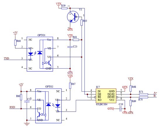

2.6  通讯接口模块
  通讯接口模块采用通用的RS-485、Modbus RTU通讯规约,能实现遥测、遥控、遥信等功能,见图5。

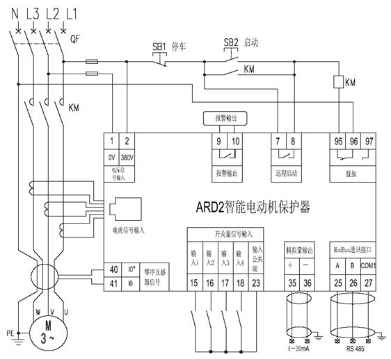

  图9为采用直接启动接线方式的ARD2智能电动机保护器典型应用图。用户可通过按动外部启动按钮SB2或通过上位机远程控制保护器的启动继电器来启动电机。其控制方式为:当启动按钮SB2按下或远程启动继电器7、8闭合,则接触器KM的吸引线圈处于通电状态,使接触器KM的主触头和自锁触头KM闭合,启动电动机。此时,松开SB2或启动继电器7、8断开后接触器KM的吸引线圈还是处于通电状态,主触头和自锁触头KM仍旧处于闭合状态,电动机处于通电状态。一旦电动机正常启动后,保护器就对电动机的运行状态进行监测,当电动机出现故障状态后,ARD2保护器的脱扣继电器动作,常闭触点95、96断开,使接触器KM的吸引线圈断电,使接触器KM的主触头和自锁触头的状态由合变为分,切断电动机的供电,使电动机停车。

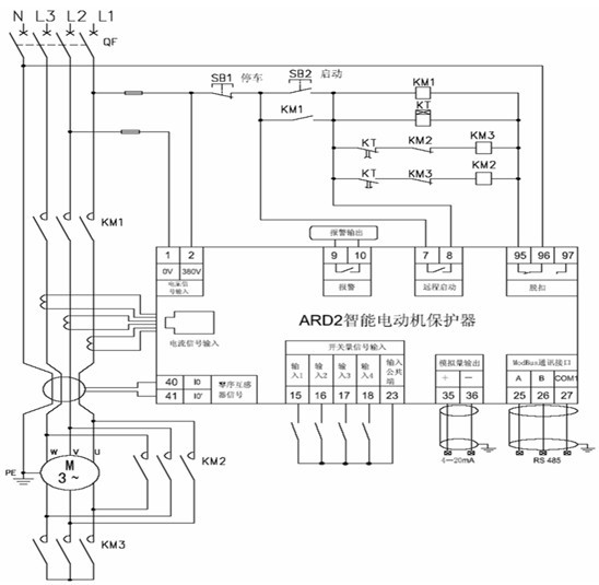

  图10为电动机采用Y—&#8710;转换启动接线方式的ARD2智能电动机保护器典型应用图。在图5中,时间继电器KT的触头状态为吸引线圈失电时的状态,即“常态”。当启动按钮SB2或远程启动继电器7、8闭合,则接触器KM1线圈通电,使KM1的主触头和自锁触头KM1闭合,同时,时间继电器KT吸引线圈通电,由于延时作用,它的触头不立即动作,于是接触器KM3线圈通电,接于主回路中的KM3的主触头闭合,电动机进行星型连接降压启动状态,同时KM3的互锁触头断开,使接触器KM2的吸引线圈不能通电,电动机运行于Y型供电方式。当时间继电器KT的延时时间到,时间继电器KT的延时断开常闭触头断开,使接触器KM3吸引线圈断电,主触头KM3断开,同时时间继电器KT的延时闭合常开触头闭合,接触器KM2的吸引线圈通电,主触头KM2闭合,电动机供电方式改为&#8710;型连接,进入正常运行状态。与此同时,KM2的互锁触头断开,使接触器KM3吸引线圈不会通电。一旦电动机正常启动后,保护器就对电动机的运行状态进行监测,当电动机出现故障状态后,ARD2保护器的脱扣继电器动作,常闭触点95、96断开,使接触器KM的吸引线圈断电,使接触器KM的主触头和自锁触头的状态由合变为分,切断电动机的供电,使电动机停车。
