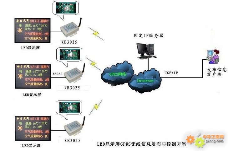

四、系统拓朴结构
系统主要由三部分组成。
1.终端:终端主要由LED显示屏,KB3025 GPRS无线控制卡组成。LED显示屏为单色屏,主要能显示文字以及简单的图片。KB3025 GPRS无线控制卡接收用户发送过来的信息,并保存下来,并同时显示在显示屏上。
2.信息发布客户端:客户端为用户端,包括用户电脑以及信息发布软件,电脑必须接入互联网,能与GPRS服务器通讯。用户通过发布软件编辑好发布的信息内容,可选择性的将信息发到指定的显示屏上。
3.GPRS服务器:即固定IP服务器。用户必须购买或租用一台服务器,并申请到固定IP地址。该IP为互联网静态IP,可通过互联网远程访问。服务器上必须安装我公司的GPRS服务器软件。

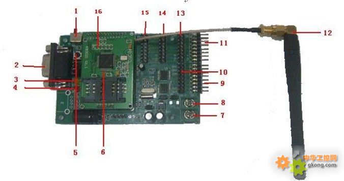

四.GPRS控制卡接口与安装:
GPRS控制卡如下图:
1.通讯模式开关:此开关为拨至靠近GPRS模块一边时,为串口通讯有效(通过串口来发布信息或配置参数);若开关拨至远离GPRS模块一边时,则控制卡与GPRS模块通讯有效(可能过GPRS远程来发布信息与配置参数)。正常工作时,开关应该远离GPRS模块一边,采用GPRS远程通讯方式;
2.COM1--------DB9母头,RS232接口,用于直接与控制卡通信、GPRS参数的设置、调试等。注:此串口收发定义与电脑串口收发定义相反,故若电脑直接接控制卡时采用直连线,由于控制卡串口为母头,故此直连线需一端为公头(与控制卡串口相连),一端为母头(与电脑串口相连)。
3.LED1,黄色,为GPRS连接状态指示灯,若黄灯常亮,表明GPRS连接正常,若黄灯灭表明GPRS连接不正常或已断开连接。
4. LED2,红色,为电源指示灯,若红灯闪烁时表明已上电。
5.复位开关按钮。按下即将整个控制卡及GPRS模块进行复位。
6.GPRS模块。
7.电源地(负极)。
8.电源正:5V。
9.数据接口:08接口1;
10.数据接口:08接口2;
11:数据接口:12接口1;
12.GPRS模块天线。系统使用GPRS专用天线。天线从箱体外壳螺丝孔引出。天线需要固定于箱体上。将天线留在箱体外面,尽可能留于空旷处;
13.数据接口:12接口2;
14.数据接口:12接口3;
15.数据接口:12接口4;
16.GPRS模块工作状态指示灯。若GPRS模块与服务器连接正常,则常亮绿灯,若连接不正常则绿灯闪烁。功能与3相同。

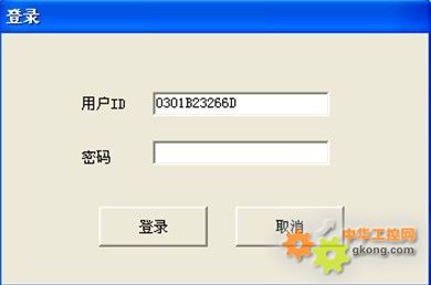

(一).服务器登录 启动Vehicular_LED.exe软件,进入登录窗口,如下图:
为了系统的安全性,每个用户在使用发布软件时,必须具有自己的用户ID登录到服务器,才能进行信息的发布。且用户ID与当前电脑的网卡关联。用户将发布软件安装至自己电脑中,用户ID会自动生成,第一次运行软件时,请告诉我公司你的用户ID,我公司会在服务器中建该用户ID的账户,并会告用户密码,用户才可进行登录。

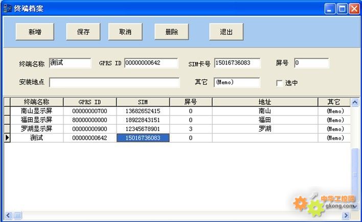

(二)建立终端档案
1.在软件主界面中,单击工具栏中“终端档案”按钮,进入终端档案窗口,如下图:
2.在终端档案窗口中,单击“新增”按钮,分别输入终端名称,GPRS ID,SIM卡号,屏号,安装地址,其它等等,然后单击“保存”按钮,好将该终端记录保存起来。
说明:
1.终端名称,GPRS ID,屏号等等必须输入,其中GPRS ID,屏号在通讯过程中起作用。若通讯模式为SMS短信模式时,SIM卡号也必须输入,它也在通讯过程中起作用。
2.是否选中是决定它是否作为单个或群发目标,一般在软件主界面操作。

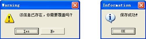

(七)保存信息 当编辑好信息(普通信息,即时信息,固定信息,报警信息等)后,可将该信息保存至信息档案表中。单击右侧的“保存”按钮,软件会提示保存成功。如果该信息已存在(以信息名称为准),软件会提示该信息已存在,是否需要覆盖,选择“是”,即覆盖掉原来的信息。

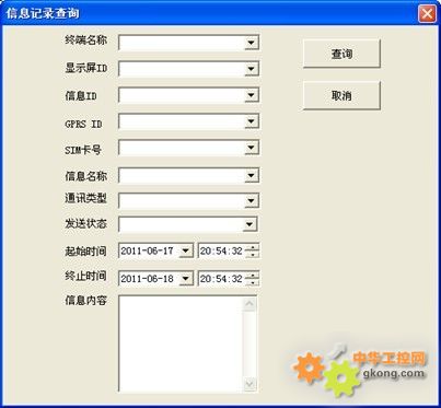

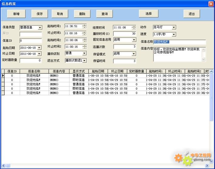

(十)查询信息档案
用户有时需要将保存的信息记录按照自己的要求进行查询,比如说想了解某个时间段的所有普通信息,或信息内容包含某些文字的所有信息等等,此时用户需要用到信息档案的查询。
1.在主界机中单击工具栏中的“信息档案”按钮,进入“信息档案”窗口,如下图;
1. 单击工具栏中的“查询”按钮,进入“信息查询”窗口,在此窗口中根据自己的需要设定相应的查询条件,并单击“查询”按钮,即可查询到指定条件的信息记录。

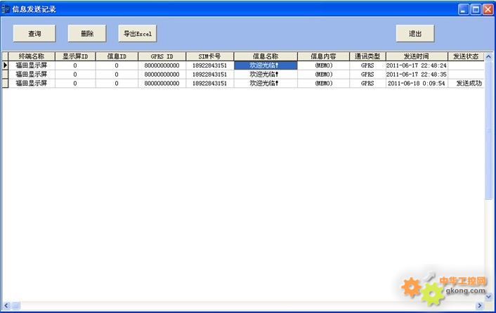

(十一)查询信息发送记录
用户每次发送记录时软件会自动将该记录保存下来。用户可以查询到发送的信息的历史记录。 1.在软件的主界面中单击“发送记录”按钮,进入信息发送记录窗口,如下图:
2.单击“查询”按钮,进入查询条件输入窗口,如下图,分别输入查询的条件,单击“查询”按钮,即查询出相应条件的信息记录。

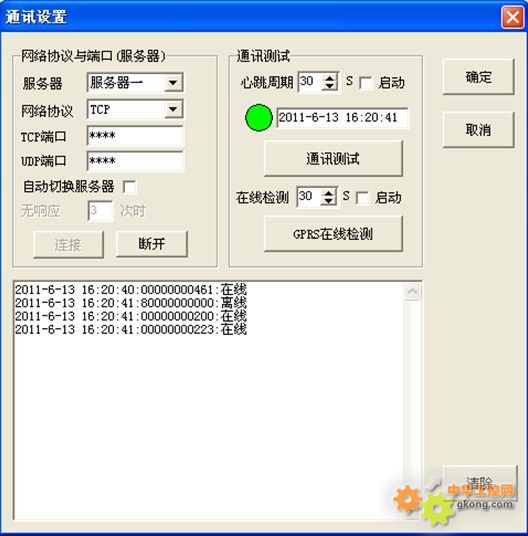

(十二)终端在线检测
打开“设置”菜单,选择“网络设置”,进入网络设置窗口,如下图:
1. 单击“GPRS在线检测”按钮,下边列表框中即显示出检测的结果,是否离线或是否在线。同时主界面左侧的列表中,即显示相应的在线或离线图标,如下图:

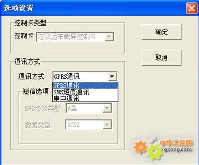

(十三)选项设置
1. 在软件主界面中打开“设置”菜单,选择“选项设置”,进入“选项设置”窗口;
2. 通讯方式支持GPRS,SMS以及串口通讯三种方式,用户可根据需要来进行选择,若为GPRS通讯方式时,必须保证软件所运行电脑能上互联网;若为SMS短信通讯时,则必须采用我公司的KB3022短信终端接于电脑串口,请选择数据的类型:HEX(16进制),ASCII(可见字符),UCS2(Unicode,如汉字或多字节文字等);若控制卡直接接到电脑串口上,则选择串口通讯方式;

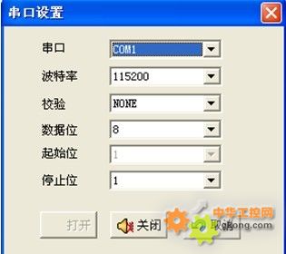

(十四)串口设置
当用户采用GPRS通讯方式时,串口设置不起作用,无需进行设置。串口设置主要用于通讯方式为SMS或串口时才用到,此时软件的串口参数需与所接设备(控制卡或KB3022 SMS Modem一致)。
1. 在软件主界面的工具栏中单击“串口” 按钮,进入“串口设置”窗口;
2. 根据需要选择相应的波特率,数据位,校验等等。 选好参数后,单击“打开”按钮,或先点“关闭”再点“打开”按钮。

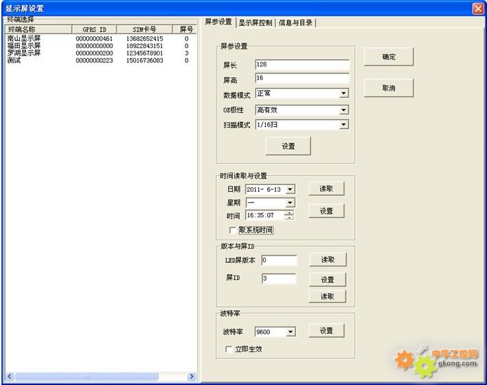

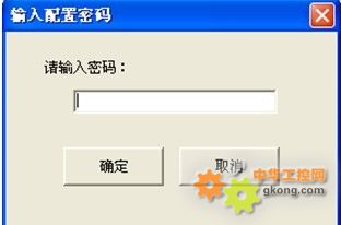

(十五)显示屏设置 在软件主界面的工具栏中单击“显示屏设置” 按钮,软件会提示输入密码,输入:888,
并单击“确定”按钮,进入“显示屏设置”窗口,如下图:
1.设置屏参:
1) 在左侧的终端列表中选择需要设置屏参的终端,然后在右边的“屏参设置”页面中分别输入屏长,屏高,选择数据模式,OE极性以及扫描模式等等;
2) 单击“设置”按钮,软件即会提示设置成功。
2.时间的读取与设置 1)在左侧的终端列表中选择需要设置屏参的终端,然后在右边的“屏参设置”页面的“时间读取与设置”框中单击“读取”按钮,软件即会将所选的终端的屏的时间读回来;
2)同时,如果想对某个终端校时,在左侧终端列表框中选择相应的终端,在“时间读取与设置”框中选择输入需要设置的时间(也可选中“取系统时间”,会自动填入当前电脑的系统时间),单击“设置”按钮,软件即会将该时间通过GPRS远程设置到现场终端。
3.读取LED屏版本与设置屏ID
1) 在左侧的终端列表中选择需要设置屏参的终端,然后在右边的“屏参设置”页面的“版本与屏ID”框中单击“读取”按钮即可将该终端的屏的软件版本读回并显示出来;
2) 在“屏ID”输入框中,单击“读取”按钮,可将选择的终端的屏ID读回来,也可输入屏ID,并单击“设置”按钮,将ID设置到选择的LED屏中。
4.设置波特率
一般情况下不要设置控制卡的波特率,因为控制卡的波特率一定要与GPRS模块的波特率一致。当改动了控制卡的波特率后,也需要将GPRS模块的波特率改为一致。
在左侧的终端列表中选择需要设置屏参的终端,然后在右边的“屏参设置”页面的“波特率”框中先择相应的波特率值,然后单击“设置”按钮。可根据需要选中“立即生效”。
5.显示屏控制 在左侧的终端列表中选择需要设置屏参的终端,然后在右边的“显示屏控制”页面的“显示屏控制”中可设置启动延时,可设置全亮时间,还可以进行黑屏,亮屏,复位等等。

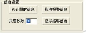

8.设置即时信息与报警信息 在左侧的终端列表中选择需要设置屏参的终端,然后在右边的“信息与目录”页面的“信息设置”,可单击“终止即时信息”按钮来终止即信息,也可单击“取消报警信息”按钮来取消报警信息。输入报警信息显示秒数,并单击“显示报警信息”按钮,可显示报警信息。

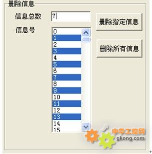

10.删除信息
用户可将某个显示屏的信息全部删除,也可以选择某些信息进行删除。
删除全部信息:在左侧的终端列表中选择需要设置屏参的终端,单击“删除所有信息”按钮,即会删除该显示屏所有的信息。
删除指定信息:在左侧的终端列表中选择需要设置屏参的终端,输入信息总数,并在下边信息号列表框中选择需要删除的信息号,如果要多选,可先按住CTRL键,逐一进行选择,然后单击右边的“删除指定信息”按钮,即删除选定的信息。
