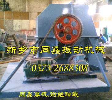

板链式斗式提升机为板链式、重力诱导卸料的提升设备。适用于垂直输送粉状、颗粒状、小块状磨琢性或无磨琢性物料,如生料、水泥、煤、石灰石、干粘土、熟料等。
   NE型
板链斗式提升机是引进国外先进技术而研制的新型提升产品;NE系列板链式斗式提升机应用于各工业国家,由于节能高效,NE型板链斗式提升机正在逐步替代HL型等环链式提升机。NE型板链斗式提升机为流入式喂料,物料流入料斗内靠板链提升到顶端,在物料重力作用下自行卸料。主要技术参数符合机械部标准(JB3926-85)。NE型板链斗式提升机采用自流式装料,重力式卸料。链条是优质合金钢高强度板式链条,耐磨而可靠。驱动部分采用硬齿面减速器。该提升机适用于中、大块和有磨琢性的物料(如石灰石、水泥熟料、石膏、块煤)的垂直输送,物料温度控制在250℃以下。
NE系列板链斗式提升机工作原理:
NE系列板链式斗式提升机系流入式喂料,物料流入料斗内靠板链提升到顶端,在物料重力作用下自行卸料。本系列提升机规格多(NE15~NE800共11种)提升量广;且生产能高,能耗较低,该机采用全封式机壳链速低,几乎无回料现象,因此无功功率损耗少,噪声低,寿命长。

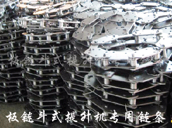

NE系列板链斗式提升机产品专用链条-同鑫振动机械
NE系列板链斗式提升机产品专用链条

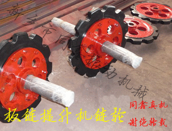

NE系列板链斗式提升机产品专用链轮-同鑫振动机械
 NE系列板链斗式提升机产品专用链轮

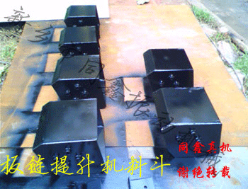

   NE系列板链斗式提升机产品专用料斗-同鑫振动机械
   NE系列板链斗式提升机产品专用料斗

  4、上下链轮采用 ZG310-570。整体调质,HB229-269齿面淬火HRC40~48。
  5、板链:链板采用 45 # HRC36~42 。
  a、采用的板链有较高的剪切强度、疲劳强度及耐磨性能,运转故障率低,使用寿命长;b 、采用较低的链速度(o.5米/秒);c、 采用大容量的料斗和较小的斗距,驱动功率低且输送量大。尤为适应提升破碎后的石灰石和水泥熟料(≥NE50)。

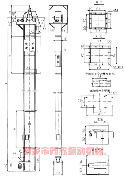

NE系列板链斗式提升机外形图:
NE系列板链斗式提升机外形图-同鑫振动
