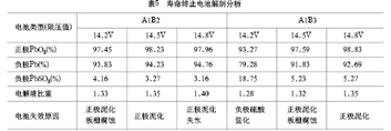

将进行LV试验的各组电池寿命终止后,各取有代表性的电池一只,解剖分析正负极活性物质含量、负极硫酸铅含量和隔膜内电解液比重等,并初步确定电池失效原因。具体情况见表5。
                    提高铅酸蓄电池循环寿命的研究
对表5中的数据进行分析,并结合表4中的循环寿命数据可以得出结论:对于酸比重为1.29的电池循环寿命终止的原因主要是充电过程中正极活性物质泥化、正极板栅腐蚀和失水等,充电过程电池失水的同时也提高了电解液比重。而对于酸比重为1.31的电池,现象和趋势基本相同,只是采用14.2V/只充电时易导致电池充电不足,出现负极硫酸盐化现象。
