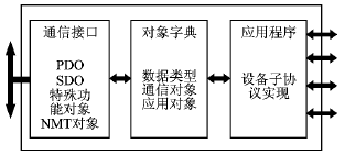

  CANopen协议是由CiA协会针对CAN协议的不完整性而定义出的一个更高层次的协议——应用层协议。一个CANopen 设备模块可分为3部分,如图1所示。通信接口和协议软件用于提供在总线上收发通信对象的服务;不同CANopen 设备间的通信都是通过交换通信对象来完成的,这一部分直接面向CAN 控制器进行操作。对象字典描述了设备使用的所有数据类型、通信对象和应用对象;对象字典位于通信程序和应用程序之间,用于向应用程序提供接口。应用程序对对象字典进行操作,即可实现CANopen通信。它包括功能部分和通信部分,通信部分通过对对象字典进行操作实现CANopen 通信;而功能部分则根据应用要求来实现。
图1  CANopen设备模型
  在CANopen网络系统中每个节点都有唯一的一个对象字典,而且每个节点的对象字典都具有相同的结构,但具体的内容要根据不同的设备而定,包含了描述该设备及其网络行为的所有参数。CANopen协议还定义了4种报文(通信对象),用于对不同作用的信息进行处理,分别为管理报文(NMT)、服务数据对象(SDO)、过程数据对象(PDO)和预定义报文或特殊功能对象。具体的CANopen协议内容可参考相关文档。

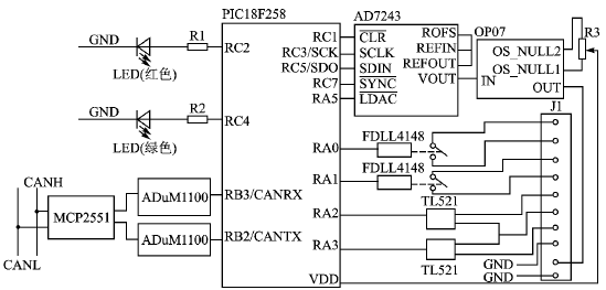

  伺服电机模块使用Microchip公司生产的带有CAN总线功能模块的主频为40 MHz的PIC18F258单片机进行控制[3]。根据并条机自调匀整系统对伺服电机的要求(9 V—3 000 r/min,即3 mV—1 r/min),以及从总线上以1 ms为周期发送来的D/A转速控制数据,使用ADI公司的12位AD7243芯片进行D/A转换。它具有300 kHz的转换速率,3种可选择的输出电压,分别是0~+10 V、0~+5 V和-5~+5 V,采用串行端口通信。
  图2为硬件电路简图。根据系统需求,设置AD7243电压输出为±5 V,将AD7243芯片的ROFS引脚与REFIN引脚相连实现。在AD7243的输出端接有OP07运算放大器,用于调整输出电压到±10 V, 以控制电机正反方向和调节转速。图中继电器FDLL4148用于控制电机的启动和停止;光耦TL521用于对伺服电机状态采集时的隔离器;为实时了解伺服电机运行状态,根据CANopen协议分别设计了用于指示系统当前状态和错误的LED(绿色和红色)指示灯;J1为与伺服控制器的接口插件。
图2  伺服电机模块硬件结构简图
  图2中,在OP07上接有调节零输出偏置电压的可调电位器R3;用ADuM1100高速数字隔离器替代传统的光电耦合器,以降低功耗,提供精确的信号;MCP2551是一种可容错的高速CAN收发器,具有差分发射和接收能力,可将许多节点与同一网络相连接并采用非屏蔽线部署网络,从而降低系统成本。

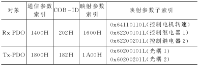

  CANopen协议的核心内容是对象字典,完成各种机器CANopen协议通信的实质是在对象字典的基础上进行操作,通过映射的关系实现对各种报文数据的处理。根据伺服电机模块的功能并结合CANopen协议各类报文的特征,定义了如表1和表2所列的属性。
表 1
表 2
  表1和表2定义的SDO报文和PDO报文分别用于读/写对象字典和传送实时数据。PDO报文映射参数子索引的内容代表PDO报文中各字节的用途,比如:RxPDO报文映射参数子索引0x64110110L指对象字典索引0x6411和子索引0x01,占16位的数据内容,即控制电机转速数据。此外,系统还定义了一个接收NMT报文,用于实现主节点对从节点的组态;一个Heartbeat(心跳)报文,以5 000 ms为周期发送,使主节点实时监测从节点状态并在发生错误时及时进行处理。

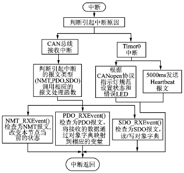

  伺服电机模块上电以后,根据CANopen协议从节点的性质,系统在进行完初始化参数配置后,发送Bootup报文通知主节点已进入预操作(preoperational)状态,并在主循环中等待各种类型中断的到来。在预操作状态中,可接收主节点的SDO报文读/写对象字典。比如当无法使DA零点输出偏置电压达到标准值时,可以通过修改对象字典的电压偏置值相来进行调整。NMT报文也可在预操作状态中接收,用于改变节点状态,进入伺服电机模块实时传输PDO报文的操作(operational)状态,开始系统的正常工作。一旦系统进入预操作状态,就会以5 000 ms为周期发送Heartbeat报文使主节点实时监控伺服电机模块的状态;当从节点发生错误时主节点就可以立刻采取措施,实现实时在线监控的功能。图3为中断程序流程图。
图3  中断程序流程图

  在系统初始化过程中,实现了邮箱的动态分配,具体方法是:PIC18F258微控制器具有2个接收缓冲器和6个接收滤波器,其中:接收缓冲器0对应于接收滤波器0和1;接收缓冲器1对应于接收滤波器2、3、4和5。通过定义常数标志数组_uCANRxHndls[i](0≤i≤5),依次将要接收的报文COBID定义到接收滤波器中。当产生CAN总线接收中断时,根据中断标志寄存器PIR3的Bit0(RXB0IF,接收缓冲器0中断标志位)和Bit1(RXB1IF,接收缓冲器1中断标志位)来判断产生中断的接收缓冲器。
  当接收缓冲器0中断时,则有:
  _uCAN_ret=*(_uCANRxHndls+(RXB0CON & 0x01))(1)
其中:uCAN_ret为标识某报文接收中断的数组常数标志;接收缓冲器0控制寄存器(RXB0CON)的Bit0为接收滤波器0、1的选择位。
  当接收缓冲器1中断时,则有:
  _uCAN_ret=*(_uCANRxHndls+(RXB1CON & 0x07))(2)
其中:接收缓冲器1控制寄存器(RXB1CON)的Bit2~Bit0为接收滤波器2、3、4和5的选择位。
  通过式(1)和式(2)可得代表某种报文中断的数组常数标志,实现对接收报文类型的判断,完成邮箱动态分配和相应报文处理。

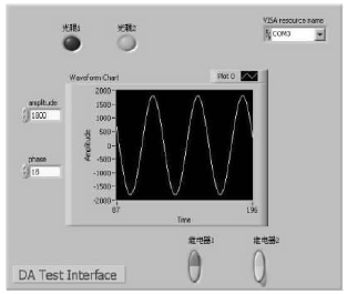

  为方便实验室监测,直观地观察伺服电机模块的工作状态,判断D/A转化的线性特征,使用LabView软件设计了PC监控面板[5],如图4所示。
图4  伺服电机模块测试面板
  图4中的amplitude和phase分别用于设置发送正弦波的幅度和相位,正弦波数据以占用两字节的形式发送,结合继电器1和2占用的一个字节组成3字节的TPDO报文。光耦1、2表示从RPDO报文接收到的数据状态,在此监控面板的基础上,使系统的调试更加方便。
  在示波器上观察到的D/A输出波形如图5所示,因为D/A输出为瞬间波形,所以在示波器上看到的波形光线只有一部分。此外,由于LabView软件的限制,最高输出数据周期只能达到1 ms。 因此, 在示波器上看到的波形有折线存在, 每个转折点代表一个输出点,通过设置相位值来决定转折点的个数,即输出多少个数据来表示一个波形。例如图5中的相位为18,则会输出36个点来表示一个周期波形。
