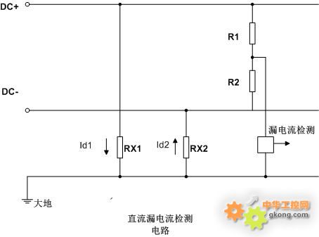

对于直流供电系统,一般情况,回路较单一,网络分布电容很小,对地几乎隔绝。当系统发生对地绝缘故障时,电源无法与大地形成有效回路电流。这时系统没办法检测到故障信号,这就需要设计漏电流检测电路,达到可靠的保护作用。
在低电压直流回路中,由于电压低,设计将电源负极直接接入大地起到电路保护作用即可。
在高电压、多回路、系统较复杂的直流系统中。一般设计为在电源与大地之间连接高阻值电阻(大于等于行业绝缘电阻标准)与大地建立有机联系,该形式监测采样信号可以是电压或者电流信号。如下图示:
1、电源正极对地绝缘电阻RX1下降时:Id1=Udc/R2+Rx1上升,当Id1大于整定漏电流时,系统保护动作。
2、电源负极对地绝缘电阻RX2下降时:Id2=|-Udc/R1+Rx2|上升,当Id2大于等于漏电流整定值时,保护动作。
    综上所述,要获取直流供电系统的对地绝缘信号,首先要让电源与大地通过相关电路建立有机联系,之后设计安全可靠的采样和保护电路,就可以达到理想设计效果了。
