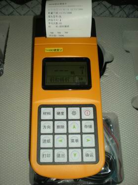

      六、最新款THI90便携式里氏硬度计
配置最高、功能最好、性价比最好的里氏硬度计
