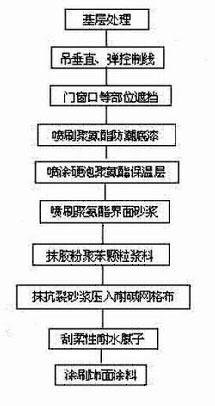

外墙喷涂聚氨酯瓷砖饰面体系 一. 施工要点 1、施工准备 基层墙体应符合《混凝土结构工程施工质量验收规范》(GB 50204-2002)和《砌体工程施工质量验收规范》(GB 50203-2002)及相应基层墙体质量验收规范的要求并通过验收。聚氨酯的性能指标应符合JC/T998-2006《喷涂聚氨酯硬泡体保温材料》的要求。墙面应清理干净,无油渍、无浮灰。施工孔洞、脚手架眼以及阳台板、墙面缺损处应用砂浆修补整齐;墙面松动、风化部分应剔除干净。基层墙面平整度误差不得超过3mm。 2.体系构造流程图;
3、环境要求: a. 施工作业期间气象应满足以下条件:现场喷涂作业时环境气温宜为15℃-40℃,但不应低于10℃或高于40℃;墙面含水率宜为9%,风力不大于等5m/s(3级风)相对湿度应小于80%,雨天不得施工。当施工时环境温度低于10℃时,应采取可靠的技术措施保证喷涂质量。高湿或暴晒下严禁作业。 b.外保温施工与作业技术条件如下: 外沿单排或双排钢管脚手架,钢管门式脚手架;距墙体装饰面应为(00-2.5米),最大处不超过5米;设有不大于1.2米的围护栏杆;其施工必须符合国家现行安全技术规定。脚手架的搭设,应满足喷涂的进度要求。 c.聚氨酯白料、黑料应在干燥、通风、阴凉的场所密封贮存,白料贮存温度以15℃~20℃为宜,不得超过30℃,不得曝晒。黑料贮存温度以15℃~35℃为宜,不得超过35℃,最低贮存温度不得低于5℃。聚氨酯白料、聚氨酯黑料的贮存期均为6个月。聚氨酯白料、黑料在贮存运输中应有防晒措施。
