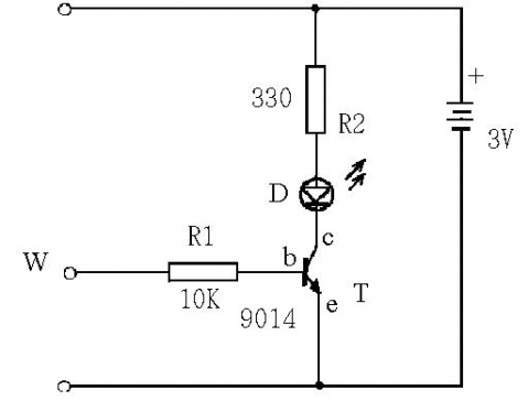

         2. NPN型三极管的开关作用
      电路用途     了解NPN型三极管加电方向及通、断(开关)作用。
      工作原理     三极管除了有对电流放大作用外,还有开关作用(即通、断作用),当基极加上正偏压时,NPN型三极管即导通处于饱和状态及灯会亮,反之,三极管就不导通,灯不亮。
      实验方法      按接线图表5接好电路,注意三极管e、b、c三个管脚及发光二极管的极性不要接错。R1是基极的偏置电阻,当用红线(W)接到2V电压时可向基极加上偏置电流使三极管导通,(即c、e极间相当于短路),发光二极管D导通发光。当红线(W)接到低电压时,三极管不导通(即c、e间相当于断路)发光二极管D不发光。
     元件作用        电阻R1基极偏置用,电阻R2有限流作用,也是三极管集电极的负载电阻。发光二极管D指示作用,三极管T开关作用,电池E供电。
