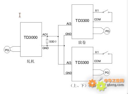

分切机控制框图
控制方案说明:
TD3000变频器驱动轧机,控制整个系统的运行速度,AO1设为最大运行频率对应20mA模拟输出,在AO1-GND之间接500欧姆电阻,可以将输出的20mA电流信号转换成10V的电压信号。放卷电机、上下收卷点击均采用TD3300控制,均工作在张力开环控制模式,卷径计算采用线速度计算法,线速度由轧机变频器TD3000的AO1输出获得,设置一个合理的最低线速度参数。开关量输入端子X1设为卷径复位功能,换卷时须进行卷径复位。通过设置惯量补偿系数,可以获得较好的控制效果。卷径计算也可以采用厚度积分法、计圈信号直接用PG反馈即可
