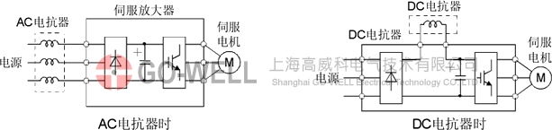

高次谐波电流抑制方法
    为了抑制伺服放大器的高次谐波电流,请连接如下图所示的功率改善电抗器。
即使是指导范围外的产品,为了避免受高次谐波电流的影响,也请通过连接力率改善电抗器来抑制伺服放大器的高次谐波电流。
