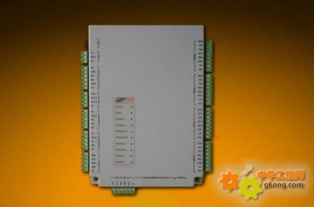

1 、 RVR1-MS 远距离读卡器
产品特性:
◆ 具有多路输出,最多具有四路单独的wiegand输出
◆ 能够实现准确的进出方向判断
◆ 外接读卡天线,读卡距离远,提供 3m 的读出距离
◆ 安装通道宽,单天线宽度范围可达 14 米
◆ 多天线,最多可带4个天线,标配2个
◆ 防冲突,4个天线速度可达80张/秒,每天线同时识别20张卡
◆ 高精度读取,误读率低于一亿分之一
◆ 安装方便,天线制作方法简单,1.5mm2铁佛龙线绕一圈即可
◆ 读卡没有方向限定, 360 度任意角度都能读到
◆ 卡片可放置在身上任意位置,真正的自动识别
◆ 可用于物品车辆或人员的自动识别
◆ 外接操作面板,可对读卡器进行设置。一般为出厂默认设置。
◆ 同时提供 26/34 位 Wiegand, RS232 输出
◆ 美国联邦通讯委员会 FCC 认证、EMC认证、R&TTE、DTI、CE认证
产品应用 :
       适用领域:运动员比赛计时系统、物品或人员的跟踪 , 控制或定位 , 如机场内部人员的通道安全控制管理系统、停车场管理以及车辆自动收费管理、卡丁车计时系统。工作方式灵活,读卡器可配制成多达十几种工作模式 , 应用于不同的场合。
技术参数:
尺寸:(高)200 x (宽)150 x (厚度)30 毫米
电源:12~28伏,DC,@400mA max
工作温度:-20~+60℃ (适用于室内安装)
工作湿度:0 - 80% 无凝结,信号穿过液体感应距离无任何改变
最大天线大小:采用直径1.5粗铁佛龙线时单天线周长达16米
显示:外接带高精度LCD显示屏操作面板
输出格式:26位、34位Wiegand, RS232
工作频率:发射频率125KHz,接收频率 4MHz;

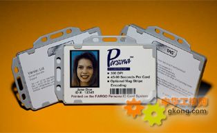

2 、 TV4/TV6 感应卡
产品特性:
远距离识别:使用RV1读卡器外接天线,根据天线大小,读卡距离可达3-4米
防冲撞:在RV1读卡器上可同时识别320张感应卡
高精确性:误读率低于1亿分之1
高安全性:私有加密协议,随机通讯字符
长寿命:7年使用寿命
自检测:电池状态自动输出
美观坚固:ABS外壳、不锈钢挂环
自休眠:离开感应区自动体眠
抗液体:水中工作感应距离无任何改变
产品应用:
适合于要求读卡距离远、识别速度快以及要求对多个电子卡同时进行识别的应用领域, 如人员跟踪管理系统、钥匙跟踪管理系统、停车场管理以及车辆自动收费管理等场合,特别适合物品或人员、钥匙的跟踪,控制或定位。
产品特性:
高精确性:误读率低于1亿分之1
高安全性:私有加密协议,随机通讯数据
自检测:电池状态自动输出
美观实用:可做证件卡,可打印姓名照片等信息
自休眠:离开感应区自动体眠
抗液体:信号穿过液体感应距离无任何改变
产品应用:
TV6 感应卡可插入一张包含照片姓名等信息的 PVC 名片,可用做证件卡,或插入一张 各种频率的 EM\Mifare\HID\TI\CPU 卡,直接在不改变已安装系统的情况下实现门禁考勤消费一卡通,厚度薄、重量轻、外观时尚、质感强烈,适合于要求读卡距离远、识别速度快以及要求对多个电子卡同时进行识别的应用领域 , 如人员跟踪管理系统、物品跟踪管理系统、停车场管理以及车辆自动收费管理等场合 , 特别适合物品或人员的跟踪 , 控制或定位 。
