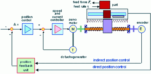

一个多轴运动控制系统由高阶的运动控制器(motioncontroller)与低阶的伺服驱动器(servodriver)所组成,运动控制器负责运动控制命令译码、各个位置控制轴彼此间的相对运动、加减速轮廓控制等等,其主要关键在于降低整体系统运动控制的路径误差;伺服驱动器负责伺服电机的位置控制,主要关键在于降低伺服轴的追随误差。图1所示是一个多轴运动控制系统的简化控制方块图,在一般的情况下各轴之间的动态响应特性会有相当大的差异,在高速轮廓控制时(contouringcontrol)会造成显著的误差,因此必须设计一个运动控制器以整体考虑的观点来解决这个问题。
图1多轴运动控制系统简化控制方块图

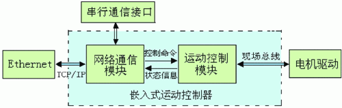

图2嵌入式运动控制器体系结构
嵌入式运动控制器体系结构
以工业局域网技术为基础的工厂自动化(FactoryAutomation简称FA)工程技术在最近10年来得到了长足的发展,并显示出良好的发展势头。为适应这一发展趋势,最新的伺服系统都配置了标准的串行通信接口(如RS-232C、RS485、RS-422等)和现场总线接口。这些接口的设置,显著地增强了伺服单元与其它控制设备间的互联能力。图2给出了嵌入式运动控制器的体系结构,在运动控制器中,最关键的部分是控制信号生成模块,而这个部分是需要经常改进和升级的,采用硬件可重构技术,把需要升级的模块从系统中分离出来然后对它进行在线重构,即可完成升级操作。在基于PC机和运动控制器的体系结构中,通过网关实现通信,解决了网络通信问题。
图1中可以看出将运动控制器划分为网络通信模块和运动控制模块两个主要部分。其中,网络通信模块直接与Internet连接,并按照预先确定的通信协议从控制台那里取得控制命令,然后将命令交给运动控制模块。运动控制模块则直接和电动机驱动器相连,它在对命令进行分析和判断之后,产生相应的电动机控制信号传送给电动机。另外,命令执行的结果也会返回给网络通信模块,由它再通过网络返回给控制台。

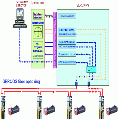

图3网络控制分布式伺服系统
网络化伺服控制的系统集成
随着网络通讯技术的进步,采用实时网络通讯技术的伺服系统也随之发展。目前已有多种采用不同通讯协议的分布式运动控制系统,如基于以太网的协议(EtherNetIP、ProfiNet及EtherCAT)、现场总线标准(ProfiBus、CANopen、Devicenet、InterBus、ControlNet),又如SERCOS、CC-LINK、Real-TimeEthernet、Real-TimeCANbus及制造商专有机制。
应用高速网络技术于图3所示的分布式伺服系统有许多优点,诸如更灵活的系统应用、更佳的系统整合控制效果等等。为实现系统元件之间有效而可靠的通信,位置编码器也采用总线方式,目前应用还面临几个技术挑战。电机起动就是其中的一个,它会产生电气噪声并且具有相对较大的电流。此外,出于安全性及可靠性考虑,控制运动机制的通信通道必须非常可靠。与运动应用相关的挑战还涉及线缆布局(可能需要更长的布线)的限制。伺服系统的稳定性也对信号速率有一定的要求。
