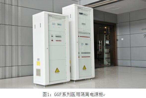

   安科瑞医疗IT系统隔离电源柜(见图1),通过内部AITR系列的隔离变压器,将TN-S或TT系统变成IT系统,并根据需求输出多个支路,以给手术室或ICU/CCU病房不同设备提供电源。由于AITR系列隔离变压器的绕组之间,以及各绕组与铁芯之间都采用了加强绝缘处理,使得变压器的绝缘强度远远高于国内外同类产品,另外变压器采用H级的绝缘材料,可以使得变压器的温升极低。因而能可靠保障IT系统与TN或TT系统之间的安全隔离要求;IT系统安装了安科瑞绝缘监测仪AIM-M100,能够同时对IT系统对地的绝缘状况、隔离变压器的温升,以及隔离变压器的负载情况进行实时监测,从而能很好的保证IT系统供电的安全性和可靠性。
   安科瑞GGF系列医用隔离电源柜分为用于洁净手术室隔离电源柜(GGF-O系列)和ICU/CCU重症监护室隔离电源柜(GGF-I系列)隔离电源柜。

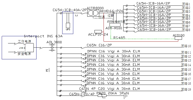

   GGF-O8医用隔离电源柜的的系统图(以8KVA为例)如下:
                                图2: 洁净手术室隔离电源系统图
    在图2系统图中,因为2类场所对供电的可持续性要求很高,在GB16895.24-2005 《建筑物电气装置 第7-710部分:特殊装置或场所的要求-医疗场所》中明确的规定了医疗2类场所的双电源自动转换时间需要小于0.5S。所以根据现场安装的需求可以安置双电源自动切换装置,其中双电源自动转换装置一路连接专线供给的正常工作电源,另一路则为备用的安全电源。如果医院现场具有手术室楼层配电柜,则隔离电源柜中可以不装双电源自动转换装置,可以直接从手术室楼层配电柜专线接入。在配电柜中通过Interpact INS负荷开关可以带电分断整个配电系统的电源。ADL3000多功能电能表可以对整个手术室的电压电流进行实时的显示。在进线处也安装了浪涌保护器,可以起到对雷击浪涌的保护。配电柜配电系统中分为TN-S系统和IT系统,其中TN-S系统主要给洁净手术室中非重要回路用电设备提供电源,并且在每条馈出回路中增加动作电流为30mA的漏电保护器提供接地故障保护;在回路中一路可以提供给洁净手术室的无影灯电源,因无影灯一般内置隔离变压器和绝缘监测装置,则不需要增加漏电保护器;另外有一路提供AC380V的电源,主要供给洁净手术室的三相用电设备:例如CT和MR等。其它的八路单相电源主要供给手术室的非重要用电设备:例如观片灯、书写台、电动门和手术台等电源。手术室重要回路则需要采用IT系统进行供电。根据现场的需求可以在IT系统的隔离变压器之前接入在线式UPS,提供不间断的电源供应。当TN-S系统通过隔离变压器,原来的地将不复存在,成为IT配电系统形式。在IT系统中,安装了AIM-M100绝缘监测仪,主要对IT系统的系统对地电阻、变压器的负荷电流和变压器的初次级绕组温度进行实时的测量。其中,测量变压器的负荷电流和绕组温度需要通过安装在配电柜内部AKH0.66-P26型电流互感器和内置在隔离变压器初次级的PT100热敏电阻来测量的。另外通过安装在中央控制面板上的AID100外接报警与显示仪,医护人员可以方便的查看手术室内部的系统运行情况。AID100外接报警与显示仪的低压直流电源是通过内置在配电柜中的ACLP10-24仪用电源来提供,并且通过基于Modbus协议的RS485总线和主机绝缘监测仪进行相互通讯。根据洁净手术室重要回路对配电要求的特殊性,需要在每条馈出回路中放置C65H型断路器,其具有带短路保护不带过载保护功能,可以最大限度的减少断电、停电这类的电气事故。重要的配电回路主要给以下的回路提供电源:例如手术室的墙壁插座(供医疗用电设备使用)、吊塔电源和中央控制面板电源等。

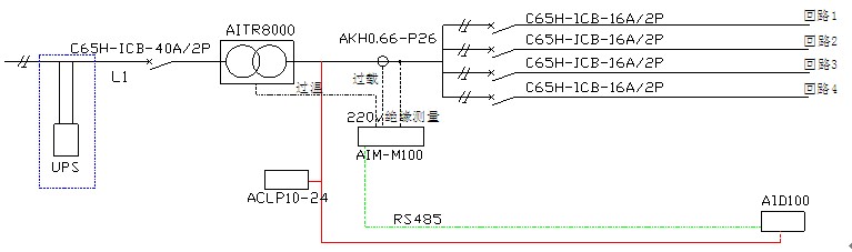

                                   图3 重症监护室隔离电源系统图
   GGF-I系列隔离电源柜主要用于ICU/CCU重症监护室的供电系统,在系统图中(图3 6.3KVA为例)采用单独IT 系统给每个床位的吊塔提供电源。根据医疗现场对不间断电源的要求,在变压器总进线端预置接口,方便接入在线式UPS,提供不间断电源保障。重症监护室里的电源需求主要集中在吊塔电源上,一般一个病床的吊塔电源容量在2000W左右,这样就可以
根据床位的多少来设置变压器的容量和隔离电源系统的套数。在每条馈出回路中也增加了C65H型断路器,可以起到带短路保护不带过载保护的功能。

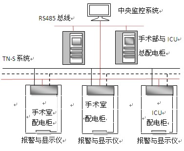

   采用IT系统的洁净手术室和ICU/CCU重症监护室都需要有独立的隔离电源系统。医疗场所采用图4的配电方式:从图中可以看出各个手术室和重症监护室采用手术部与ICU总配电柜进行供电。各配电柜通过基于Modbus协议的RS485总线把系统的监测信息传输给医院的中央监控系统,这样每个2类场所的系统运行数据都可以在中央监控系统的上位机软件进行实时的处理。方便工作人员对监控系统进行集中监控和管理。
             图4 2类医疗场所配电方案
