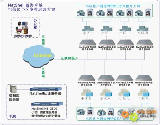

网络拓扑:
方案说明:
1.          在每个小区机房安装一台NatShell拨号服务器,小区用户通过标准PPPOE的方式进行拨号上网,用户上网认证统一通过NatShell认证服务器进行认证。
2.          NatShell拨号服务器提供功能主要有以下几个:一是做出口网关,进行NAT转换,二是提供PPPOE服务器,三是进行带宽限制,四是进行内外网的攻击防御。
3.          用户上网,需要先进行PPPOE拨号,拨号请求,到达NatShell蓝海卓越拨号服务器后,此请求被转送到NatShell认证服务器,NatShell认证服务器对此用户进行判断,是否合法用户,返回结果,确定用户是否可以上网。
4.          所有的用户数据均存放在数据库服务器中,运营商可以根据自己的需要选择免费的MYSQL数据库,或是商业版的数据库,为保证用户数据安全,可进行双机备份。
5.          运营商对用户进行管理,通过远程WEB登录NatShell计费管理服务器,可进行用户添加,删除,查询,统计,分析,财务报表输出等管理功能。可以在网关处做限制,所有用户上网,均只能使用PPPOE拨号的方式,这样就可以保证管理的唯一性。
6.          如果小区的NatShell拨号网关出现问题,则直接替换一台NatShell拨号网关,所有的用户数据及记录均不受影响,更换完成,小区用户即可立即上网。
7.          根据运营项目的多少及项目的大小不同,可以将认证服务器,计费管理服务器,数据库服务器分开部署或是集成到一台设备中,如NatShell蓝海卓越的NS-G50,NS-G500设备,以此节约设备投资。也可以采取分布式的方式进行部署,以增强网络的承载能力及稳定性。
