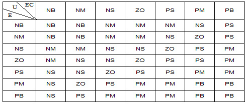

  在FIS编辑器中设计模糊控制规则,如表一所示:
表一 光电跟踪伺服系统的模糊控制规则表
Table.1 Fuzzy control rule table of opto-electronic tracking servo system

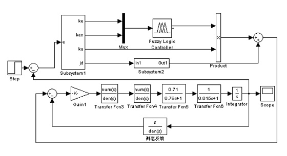

三、带有二维模糊控制器的光电跟踪伺服系统仿真模型简介:
  如图一所示,光电跟踪伺服系统是双环随动系统,他由速度环和位置环构成,在位置环上,模糊控制器和常规经典控制器被设计成按系统偏差大小进行分段控制。
图一 带有自调整因子二维模糊控制器的光电跟踪伺服系统SIMULINK仿真模型
Fig.1 simulation model of SIMULINK of opto-electronic tracking servo system with self-tuning two-dimension fuzzy controller

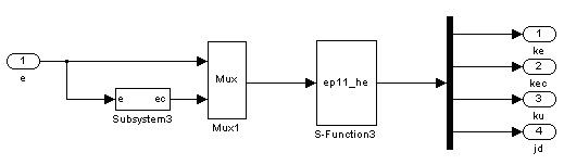

图二 Subsystem1的SIMIULINK仿真模型
Fig.2 simulation model of SIMULINK of Subsystem1
  Subsystem1子系统如图二所示,偏差E和EC是S-函数的两个输入,S-函数的输出是比例因子Ke、Kec和Ku还有位置环常规控制器的输入jd。
  应用S-函数ep11_he.m能实现两种控制器之间的切换,切换点选取为0.1。当系统偏差绝对值大于切换点时,为模糊控制器工作,使系统偏差迅速减小;小于切换点时,Subsystem1子系统的jd端口输出为e,常规控制器控制工作,保证系统控制精度[3]。ep11_he.m对模糊控制器的两个输入E和EC的比例因子Ke和Kec进行配置。由于比例因子Ke和Kec的取值对光电跟踪伺服控制系统的动态性能影响很大。Ke选取较大,系统的超调量也较大,过渡过程较长,但上升时间变短;Kec的取值越大,系统超调量越小,但系统的响应速度变慢,同时,模糊控制器输出比例因子Ku选择过小将导致动态过程变长,过大又会使系统振荡[4]。按照这一规律(经过仿真试验验证),在S-函数ep11_he.m中,特别将两个输入E和EC分别与两个输入比例因子Ke和Kec联系,使Ke和Kec随着E和EC的变化而变化,当偏差较大时,Ke取较大值,系统上升时间变短,响应速度较快;当偏差较小时,Ke应为较小值,使系统超调下降;同样,对于偏差变化可以使之与EC建立联系,在系统响应的上升时间里,保持较大值,以减小系统超调量;当EC较小时,Kec的值迅速减小,系统保持较快的响应速度。ep11_he.m中对于Ku的取值原则,在系统响应的上升状态中,使Ku取较大的值,减小系统的动态过程时间;当系统E和EC比较小时,Ku取较小的值,避免系统振荡。

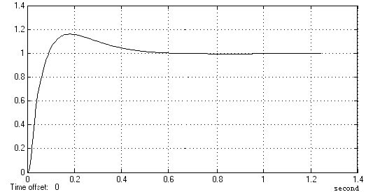

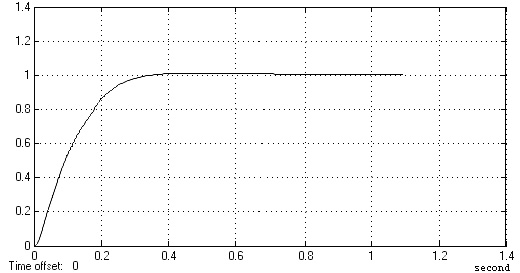

  经过仿真,得到常规控制器阶跃响应曲线(图三)和带有二维模糊控制控制器的光电跟踪伺服系统(图四、图五)的阶跃响应曲线如下:
图三 光电跟踪伺服系统经典控制器的阶跃响应曲线
Fig.3 step response of classic control of opto-electronic tracking servo system
图四 带有二维模糊控制器的光电跟踪伺服系统阶跃响应曲线
Fig.4 step response of opto-electronic tracking servo system with two-dimension fuzzy control
图五 带有自调整因子二维模糊控制器光电跟踪伺服系统的阶跃响应曲线
Fig.5 step response of opto-electronic tracking servo system with self-tuning two-dimension fuzzy control
  对比带有自调整因子的二维模糊控制器光电跟踪伺服系统(图五)、经典控制器和一般二维模糊控制器的阶跃响应曲线(如图三,图四)可以得出,自调整因子二维模糊控制器和经典控制器(它的超调较大、高于15%,调节时间以达到±5%为准大于0.4秒)和一般二维模糊控制器(它的超调为1.2%,调节时间以达到+-5%为准,约0.3秒)相比,它的超调量较小,为0.6%,调节时间以达到±5%为准,为0.04秒,仿真表明加入比例因子自调整二维模糊控制器的光电跟踪伺服系统具有更好的动态性能。
