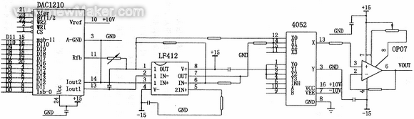

数模转换采用芯片DAC1210,为了不降低分辨率,用一个电子开关CD4052处理正负号,使数模转换达到双极性12位,为了提高驱动能力和抑制干扰,输出采用集成运放OP07做成射极跟随器的形式,电路如图2所示。

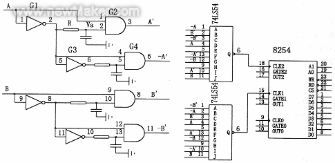

四倍频器[2,3]采用微分电路来实现,其抗干扰能力较差。作者设计了一种四倍频器,采用积分型单稳态电路,如图3所示。电路的工作原理:A、B两路相位差90°的方波脉冲,电机正向转动时,A领先B;电机反向转动时,B领先A。该电路在A及A的反相-A和B及B的反相-B各接了一个积分型单稳态电路[4],在A的上升沿、下降沿分别产生一个短脉冲A′和-A′,在B的上升沿、下降沿分别产生一个短脉冲B′和-B′。当A为低电平时,Va为高电平,G2输出为低电平;当A上升沿来到后,G1输出为低电平,但由于电容两端的电压不能突变,所以在一段时间里Va仍在阈值电平之上,G2输出为高电平,电路进入暂稳态。随着电容的放电,Va不断下降,当Va低于阈值电平时,G2输出为低电平,待A回到低电平后,G1输出为高电平,电容又开始充电,当Va恢复为高电平时,电路又达到稳态,为下一次上升沿的到来作好准备。由以上分析可知,A′的脉冲宽度TW等于电容开始放电到Va下降至阈值电平所经历的时间,根据对RC电路暂态过程的分析,可知电容上的电压Va放电时间由下式决定[4]:

设LSTTL电路的输出高电平为VOH,输出低电平为VOL,VTH为阈值电平,R0为G1输出低电平时的输出电阻,将R′=R0+R、C′=C、VC(∞)=VOL、VC(0)=VOH、
VC(t)=VTH代入式(1)可得脉冲宽度TW为:
newmaker.com
考虑到电路恢复时间,应使方波脉冲序列的周期为TW的7~8倍,这样电路才能可靠地工作。可以据此选择合适的电阻和电容。将得到的四个短脉冲序列A′、-A′、B′、-B′按图3所示进行与或非的逻辑组合,在U1、U2的输出端将产生表示正转和反转的四倍频脉冲序列,如图4所示。该电路有较好的抗干扰性能,因为高频时容抗很小,而且脉冲经过二级与门的选择。
newmaker.com
图3 积分型四倍频计数电路
