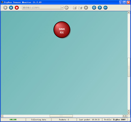

1,将Coordinator模块通过串口连接至PC,打开TI Sensor Monitor软件,选取Coordinator连接的串口号,并点击RUN图标,运行,此时可以看到表示Coordinator的图标变成红色,表示Coordinator与PC连接成功。(注意:TI Sensor Monitor软件只支持串口的波特率为38400);

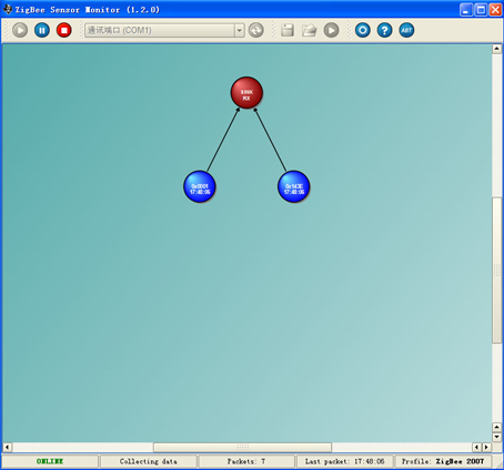

2,将一个Router模块上电,并按一下TEST按钮,此时,Router模块会发送一个模拟数据到Coordinator,Coordinator会把这个数据通过串口发送到PC,并在TI Sensor Monitor软件里显示出网络结构,如下图。

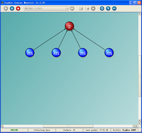

3,同理,将其它的Router模块上电,则它们会自动寻找并加入这个网络,按下TEST按键,组网后的结构如下:

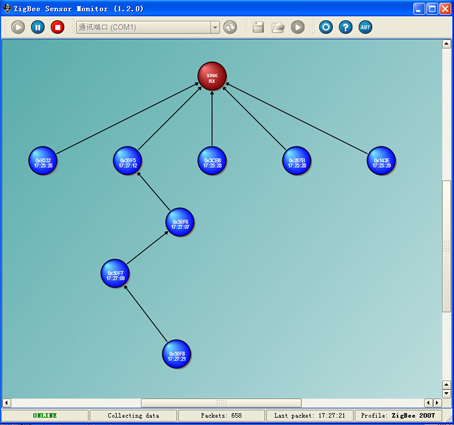

4,Coordinator可直接绑定6个Router,超出以后,其它的Router通过前面的Router继续加入网络,每个Router可接受其它6个Router加入网络,并分配地址:
