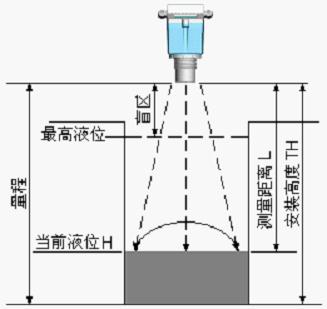

超声波液位计的安装图
如上图所示,仪表的探头发波打到液位后反射回探头,探头接收到后计算发波到收波的时间,得到测量距离L,仪表安装高度TH减去测量距离L将得到当前液位H。
仪表量程指仪表能够测量的距离,安装高度TH应小于量程。
仪表盲区指仪表在探头附近无法测量的区域,最高液位与探头间距应大于盲区,例盲区为0.3m,则最高液位与探头间距必须大于0.3m。
探头发波是个扩散过程,即有方向角,安装的时候要注意,否则可能打到池壁的凸起物或渠道边沿。
安装原则
1)探头发射面到最低液位的距离,应小于选购仪表的量程。
2)探头发射面到最高液位的距离,应大于选购仪表的盲区。
3)探头的发射面应该与液体表面保持平行。
4)探头的安装位置应尽量避开正下方进、出料口等液面剧烈波动的位置。
5)若池壁或罐壁不光滑,仪表安装位置需离开池壁或罐壁0.3m以上。
6)若探头发射面到最高液位的距离小于选购仪表的盲区,需加装延伸管,延伸管管径大
于120mm,长度0.35m~0.50m,垂直安装,内壁光滑,罐上开孔应大于延伸管内径。
或者将管子通至罐底,管径大于80mm,管底留孔保持延伸管内液面与罐内等高。
