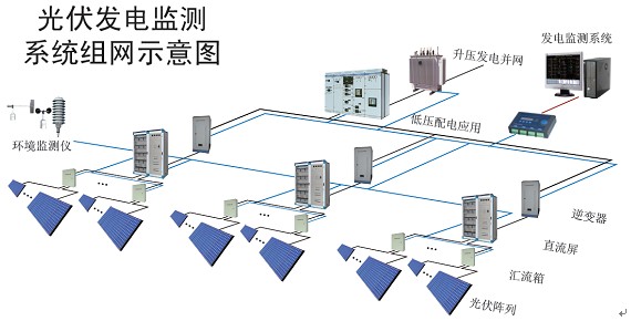

4  光伏电站电力监控系统
4.1 光伏发电监测系统组网示意图

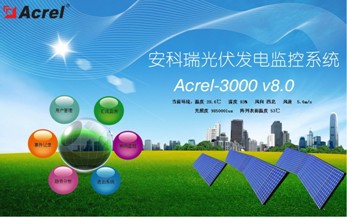

4.3 软件界面
监控系统提供功能选择画面,并对光伏阵列现场环境进行实时监测与显示,如室外温度值、湿度百分比、光照度及阵列表面温度值等;
系统运行主画面

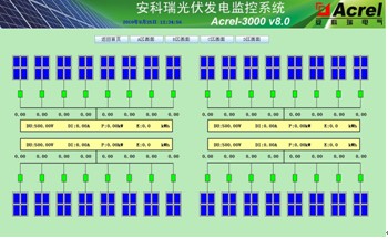

监控系统可分区域实时监测各光伏阵列的充电电压及电流、蓄电池电压及温度等信息,并对故障点进行异常显示与报警提示;
汇流监测系统画面

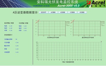

监控系统可绘制显示逆变器电压—时间曲线、功率—时间曲线等,直流侧输入电流实时曲线、交流侧逆变输出电流曲线,并采集与显示日发电量等电参量;
逆变器监测画面

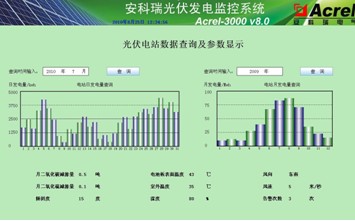

监控系统对光伏发电的发电量可形成月棒图及年度棒图显示,并折算成二氧化碳、二氧化硫减排量值;并可查看太阳辐射强度趋势曲线、风速变化趋势曲线显示
曲线、棒图分析画面
