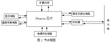

     LonWorks技术是一种控制网络层次上的技术,因此节点的开发离不开对网络的整体考虑。根据控制策略的不同,节点的开发会有所不同。但对于一个控制网而言,不外乎由传感器、执行器、获取和传输数据的网络、执行控制逻辑的控制和程序等构成。而对于组成网络重要部分的节点而言,所完成的任务无非是获取和传输数据,并根据所获取的数据信息来执行相应的控制逻辑。因此,一个典型的LonWorks现场总线节点就是以神经元芯片为核心,外加收发器,扩展内存(只适用于3150芯片),外围I/O电路,复位及服务电路和电源供应电路等。其组成结构如图1所示。

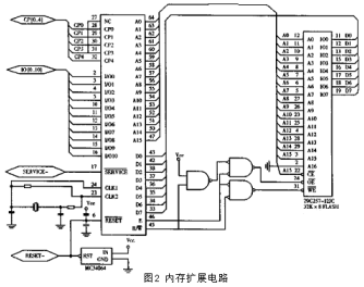

       节点的核心——神经元芯片(Neuron chip)是一个带有多个处理器、读写/只读存储器(RAM和ROM)以及通信和I/O接口的单芯片系统。在每个神经元芯片的ROM中包含一个能够执行LonTalk协议的神经元芯片固件,节点就依照固件中的LonTalk协议与网络上其它的节点进行通信。现在市场上的Neuron芯片主要分为3120与3150两个系列,其中3150系列因可进行内存扩展设计方便而广为使用。东芝公司的Neuron 3150,其内部只有512字节EEPROM和2KROM,现使用一片32K\8FLASH内存芯片作为3150的全部扩展内存。FLASH芯片的低16K装入系统固件,并必须使用EPROM 编程器写入。而其高16K用来装入应用代码和数据。图2给出内存扩展电路。

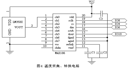

      温度采集、转换部分:以LM35DZ用于温度的采集,LM35DZ采集范围是0~100度(摄氏度),每10mv/1度。A/D转换采用MAX186 12位数据采集芯片。它集成了8通道多路开关、大带宽跟踪/保持电路和SPI串行接口,具有转换速率高,功耗极低的特点。此器件可使用单一+5V电源或±5V电源进行工作,其模拟输入可由软件设置为单极性/双极性和单端/差分工作方式。现采用主控模式(neurowire master),即Neuron芯片的IO8管脚作为时钟信号,IO6控制字输出端口(Data in),IO10是控制字输入端口(Data out)。 电路如图4所示。

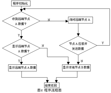

系统程序流程图如图6所列。
