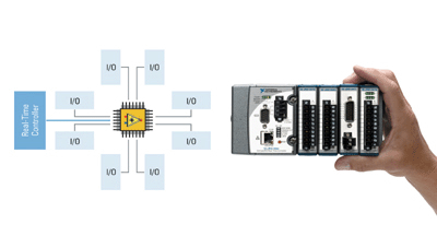

第三步:添加高级I/O
CompactRIO有一个嵌入式现场可编程门阵列(FPGA)芯片和实时处理器,可通过内置的LabVIEW功能块来编程。另外,它还拥有超过30个模拟和数字I/O模块,具有内置信号调节(反锯齿、隔离、ADC、DAC等)、高速计时(模拟I/O速度达到800kHz ,数字I/O速度达到30 MHz)和高分辨率(24b ADC),可与任何工业传感器或者触发器连接。
图1:CompactRI/O架构
I2S使用CompactRIO模拟输入模块来连接伽马级厚度传感器,以提供精确测量所需的高速计时和分辨率。由于每个I/O模块都是直接和FPGA相连的,工程师们于是能使用LabVIEW FPGA来轻松自定义CompactRIO的模拟I/O速率。

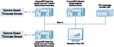

第五步:整合PAC
每个轧制机器都带有三个形成网络的CompactRIO系统。这三个系统都是智能节点,能利用一个工业标准Modbus/TCP、TCP/IP或UDP协议进行通信。其中有两个系统与伽马级传感器连接,并进行模拟输入测量和高级处理,来计算精确厚度测量值。
图2:典型系统拓扑
第三个CompactRIO系统则从另外两个系统中取得厚度值,并转换成模拟输出测量值,输入到正在控制轧制机器的PLC上。所有三个系统都通过以太网连接实现了互连,并使用一个UDP以太网信息协议来传输厚度测量值计算。将PAC连接到现有PLC架构上有三个基本方法:
1.基本模拟和数字I/O。模拟/数字信号能够从PAC输出到PLC中。这是将PAC整合到PLC的一个最基本的方法。I2S公司就是运用这种方法来将处理过的数据从CompactRIO PAC传输到运行轧制机器控制系统的PLC上的。
2. 工业网络。大多数PAC产品都支持工业协议,如DeviceNet、Profibus 、 CANopen以及基于以太网的协议如TCP/IP、UDP和Modbus TCP/IP。这使得工程师在连接PAC到PLC上时有很多网络选择。I2S公司运用的是以太网协议来在CompactRIO PAC之间传输数据,并将PAC和PLC连接到形成网络的HMI。
3. OPC Connectivity PAC还可以作为OPC客户端或者服务器,并通过OPC标签来收发网络数据到PLC或其它PAC上。OPC标准提供了一套标准的流程,让不同厂商的自动化系统之间可以很容易实现连接。
处理过的数据会以不到20毫秒的间隔在通过以太网互连的CompactRIO系统之间传输。CompactRIO测量值的获得、处理和传输速度都很快,因此,将精确厚度测量值键入到PLC控制系统的过程丝毫不会降低整个系统的速度。
I2S公司可以很容易通过基于LAN的CompactRIO系统和10/100 Mbps以太网接口将系统连接到形成网络的Allen Bradley PLC,并利用一个标准的TCP/IP协议将之连接到人机接口(HMI)系统。轧制机器中的所有仪器都通过以太网实现了连接,因此不需要在一个电器噪音嘈杂的环境下长距离地传输模拟信号了。
