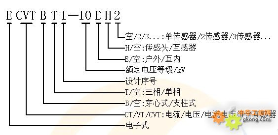

3、           电子式互感器型号含义
