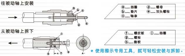

2、在输出轴上安装传动件时,不允许 用锤子敲击,通常利用装配夹具和轴端的内螺纹,用螺栓将传动件压入,否则有可能造成减速机内部
零件的损坏。最好不采用钢性固定式联轴器,因该类联轴器安装不当,会 引起不必要的外加载荷,以致造成轴承的早期损坏,严重时甚至造成输出轴的断裂。

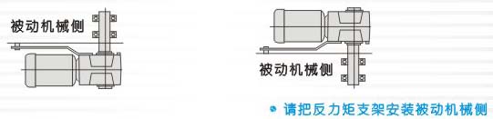

2、反力矩支架的安装
反力矩支架应安装在减速机朝向的工作机的那一侧,以减小附加在工作机轴上的弯矩。
反力矩支架与固定支承联接端的轴套使用橡胶等弹性体,以防止发生挠曲并吸收所产生的转矩波动。

三、轴装式减速机的拆装参考
四、反力矩支架安装示例
