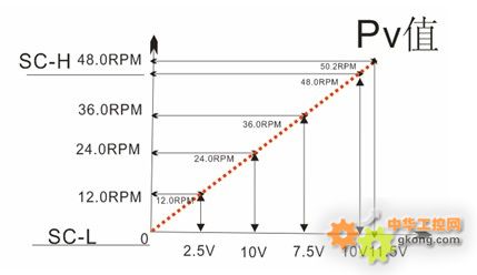

6,线性关系的定义?
线性linear,指量与量之间按比例、成直线的关系,在数学上可以理解为一阶导数为常数的函数;非线性non-linear则指不按比例、不成直线的关系,一阶导数不为常数。
仪表中的线性指:显示值与输入量程之间的一一对应关系例如:
针对:KP1 KM KM1系列仪表定义,定义稍有偏差
