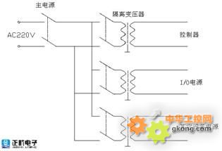

1)使用隔离变压器等对进PLC的AC220V电源隔离。尽量不要使用从AC380V某一相拉出来的220V电源。如果现场存在大电机、大功率变频器等,尽量与这些设备使用不同路的电源。隔离变压器可以将绝大部分的传导干扰阻隔在隔离变压器之前,同时还兼有电源电压变换的作用,抗干扰方案示意图如图1所示:
图1 加隔离变压器抗干扰方案示意图
2)控制器和I/O系统分别由各自的隔离变压器供电,并与主电路电源分开,如图2所示:
图2 PLC供电系统图
PLC电源线、I/O电源线、输入信号线、输出信号线、交流线、直流线都应尽量分开布线。如果PLC控制系统中有感性设备,需在感性设备两端反并联一个续流二极管,减少感性设备的反电动势对PLC控制系列带来的冲击。

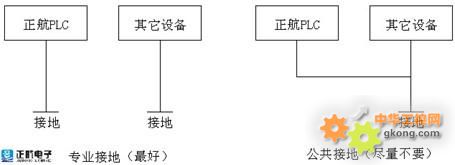

3)PLC的接地最好采用专用的接地极。如不可能,也可与其他装置共用接地系统,但须用自己的接地线直接与公共接地极相连。如图3所示:
图3 PLC控制系统接地方式
绝对不允许与大功率装置共用接地系统。PLC的接地极离PLC越近越好,即接地线越短越好。PLC如由多单元组成,各单元之间应采用同一点接地,以保证各单元间等电位。
