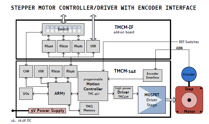

TMCM-142是一款带有正弦波加减速的步进马达控制驱动器,还可以支持编码器反馈闭环控制。高精度带有目前市场上最高细分数1024和正弦波曲线,基于硬件的PID位置闭环算法。
TMCM-142的加减速控制曲线图
其它性能:
◆    驱动电压18-80V DC;驱动电流7A
◆    带有左右限位输入;模拟量/数字量输入输出
◆    RS232,USB,RS485和CAN总线通讯方式
◆    带有可编程功能,将程序下载后脱机运行或者联机运行支持VB,C,Labview等编程语言。
