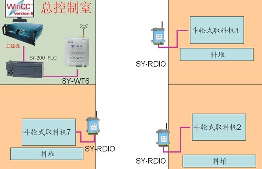

结合本地原料场的特点:堆取料机数量多,分布较集中,在混匀配料室(中控室)配置为:
赛远工业网络无线通讯模块SY-WT6
可编程控制器PLC S7-224
组态软件WinCC V6.0
每个堆取料机的配置:
赛远工业无线数字量通讯模块SY-RDIO  8DI/8DO
通过自由口协议,组成一个几百米的无线通讯网络,实现中控室与堆取料机之间的通讯,从而实现连锁控制信号的实时、可靠、有效地传输。
五、       无线产品方案实施
中控室向堆取料机传送允许堆料、允许取料、主皮带已运行、要求停车4个开关量信号。堆取料机向中控室传送已开始堆料、已开始取料、向主皮带开始放料、已停车、操作员求助5个开关量信号。
主站通过PLC的自由口编程,通过SY-RDIO内置的协议,对每个堆取料机进行通讯,采集和控制,协议内置了CRC-16校验机制,保证数据的准确性,每个从站的数据对应到主站的一块地址空间,由主站进行主动轮询进行收发。
7个从站的一次轮询时间在正常的情况下,为80ms左右,也就是1秒钟有12次的数据更新,对于堆取料机来说,已经完全满足要求。

方案示意图

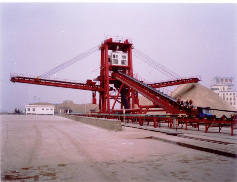

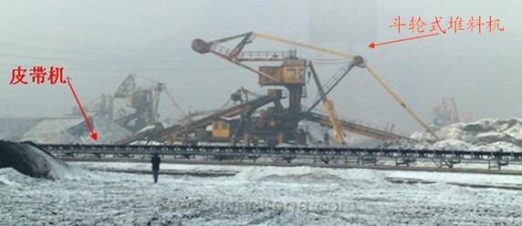

现场安装图片

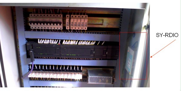

安装于取料机上SY-RDIO

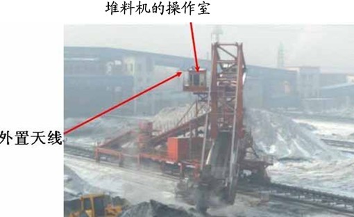

     安装在堆料机操作室内的SY-RDIO及外置天线

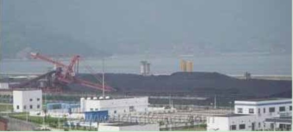

码头堆现场示意图
