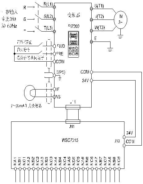

二、系统配线图
三、供水控制方式
当有若干台水泵同时供水时,由于在不同时间(白天和黑夜),不同季节(冬季和夏季),用水流量的变化是很大的,为了节约能源和保护设备,本着多用多开,少用少开的原则,进行切换。
变频器能根据压力闭环控制要求自动确定运行泵的台数,在设定的范围内,同一时刻只有一台泵由变频器控制。
当定时轮换间隔时间设定在0.05~100.00之间,则稳定运行相应时间后,变频器将按先开先关的原则轮换控制泵的运行,以保证每台泵能得到均等的运行机会和时间,防止部分泵因长期不用而锈死。
泵运行到上限或下限后,到达增加泵或减少泵的判断时间,变频器将按先停先开的原则加减泵控制,以保证每台泵都能有机会运行,防止部分泵因长期不用而锈死。
其中:ZK  空气开关      KM  接触器
JR  热继电器       M  电机
