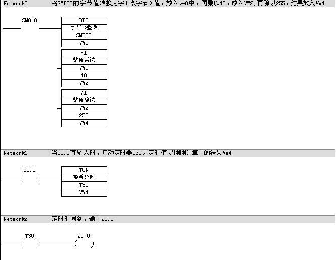

  例如,我们需要编程实现如下功能:
  ü        当输入点I0.0有输入后,进行计时,计时值到,Q0.0输出
  ü        当输入点I0.0断开后,Q0.0立即断开
  ü        计时值可以通过模拟电位器进行调整,从2—6秒可变
  我们使用电位器A(左边的电位器)来调整参数。当旋转左边的电位器时,SMB28的值会从0—255变化,而要求调整的定时值是2—6秒,当采用分辨率为100毫秒的定时器时,即要求调整的值是20—60。
  因此我们做一个计算,设x为SMB28的值,y为我们需要的定时值,则
  y=40*x/255+20
  这样,当x=0时,y=20;当x=255时,y=60。
  编程如下:
