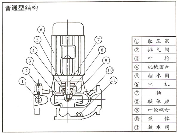

ISG型(普通型)结构说明:
1、泵与电机同端盖,轴向尺寸缩短,结构简单;
2、泵体上设有取压孔和放水孔;
3、泵体上设有排气阀,工作前能排放泵内空气。
4、泵体底部设有安装底板和螺栓孔,保证整体机组安装稳固。

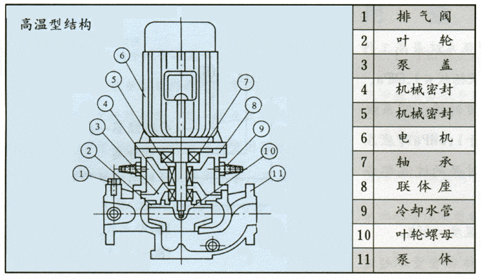

GRG型(高温型)结构说明:
1、泵体与上部结构中间采用外供水隔热和冷却,可以适用于温度-45℃~+240℃的高温场合;
2、泵与电机轴承组合配置,保证轴运转精度,提高了密封的可靠性;
3、采用组合式密封,下端为进口钛合金密封环的中型耐高温机械密封。

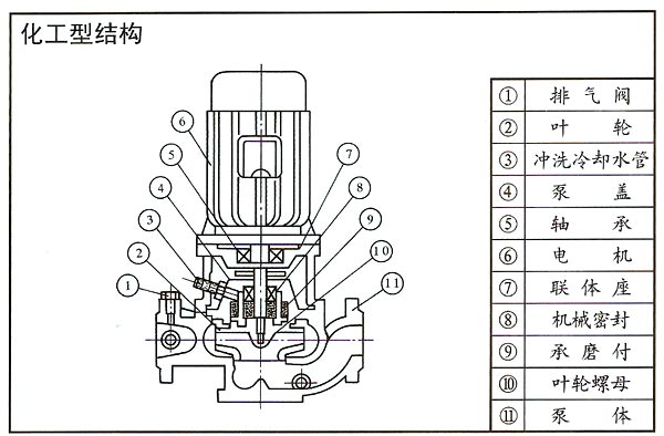

IHG型(化工型)结构说明:
1、机械密封前置有承磨付,泵盖上设有密封冷却,冲洗孔,适用于抽送介质易挥发,或结晶的场合,延长在介质含微小颗粒时机械密封的使用寿命;
2、泵与电机轴承组合配置,保证轴运转精度,提高了密封的可靠性。
3、机械密封采用硬质合金材质。

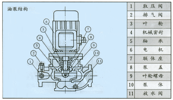

YG型(油泵)结构说明:
1、本结构适用于输送不含固体颗粒的介质,温度为-20℃~+120℃的油类;
2、所输送油类介质温度T>120℃或含有微量颗粒时,可选择高温结构或化工泵结构。
