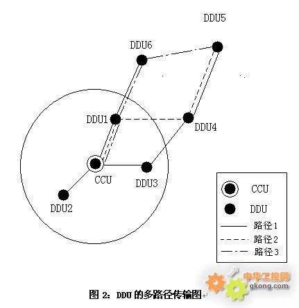

    此外,采用自组织多跳传输技术后,每个DDU均可为相邻的DDU转发数据,这使得DDU与CCU之间可建立多跳通信链路,当某条通信链路中断时,立即启用备份的通信链路,大大提高了系统的鲁棒性。如图2所示:DDU5到CCU的通信链路有3条,包括:
     路径1:DDU5-->DDU4-->DDU3-->CCU
     路径2:DDU5-->DDU4-->DDU1-->CCU、
     路径3:DDU5-->DDU6-->DDU1-->CCU,
当其中一条通信链路变坏时,可选择另外一条。即使,CCU覆盖范围之内的DDU通信链路变坏时,也可通过临近的DDU进行转发,例如,DDU3可通过DDU1进行转发。

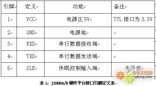

    JZ896A/B硬件平台包括JZ896A(DDU)和JZ896B(CCU),两个单元提供同样的设备接口:TTL/RS232/RS485三种接口。用户可根据自己的需求定制接口方式,接口共5个引脚,如表1所示:

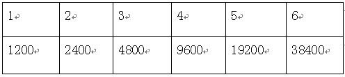

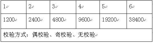

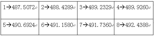

1.  信道参数:MHz
2.空中速率:bps
3.串口参数:bps

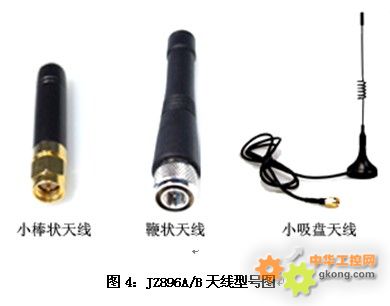

    用户天线选择
